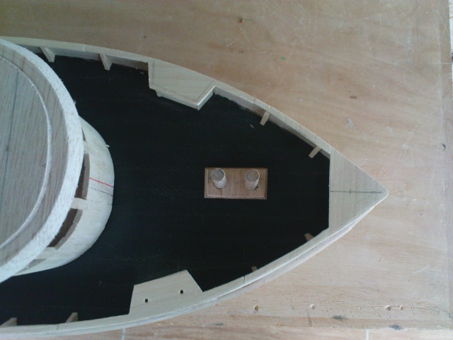

Bonjour la paupiette,
La partie arrière du pavois n'a pas été débité dans un bloc. Le pavois peut être renforcé par la construction d'un "coffre" comme on peut le voir
sur de nombreux remorqueurs. Reste à poser des jambettes. De toute façon, il faudra bien veiller lors des mises à l'eau à prendre la maquette par dessous, et non pas par le pavois, ce qui est pourtant plus facile.

Message par La Paupiette le Jeu 5 Mai 2011 - 20:00

Message par ray 35 le Jeu 5 Mai 2011 - 21:04
Voilà qui est mieux. Il manque une petite pièce de bois au dessus de la porte. Quant au brion il aurait pu être plus arrondi. Cela commence à prendre forme. Le trou de jaumière ne semble pas encore percé.
Il y a intérêt à mettre des hublots en plastique, ou des petits bouts de tube, les trous seront plus nets.Le masquage est posé donc la prochaine fois on le verra en peinture.

Message par camerone le Sam 7 Mai 2011 - 17:49
Bonjour Raynald
La pièce de bois au dessus de la porte est en place des deux cotés
collage
masticage
ponçage et voilà
pour le tube de jaumière tout est en place
pour les hublots j'ai prévu des joints de plomberie , que je poserai plus tard . Et oui j'ai compris la leçon avec les portes roi
merci pour tes conseils
