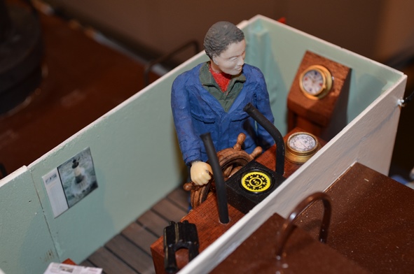

hello Impossible de retrouver l'endroit où j'avais posé une question sur l'aménagement plausible d'une passerelle.
Aussi je passe les photos dans le post consacré au bateau !
Tout cela est un peu pour le fun car c'est une passerelle fermée :hurle :cry:

Message par GAZOU le Mer 4 Sep 2013 - 9:59
bonjour Didier
ton personnage a le même défaut que le mien, * , regarde son épaule droite, on croirait qu'il a un porte manteau dans le dos.

Message par jeannot41000 le Mer 4 Sep 2013 - 12:42
peut etre qu'avec deux ou trois jus et un brossage à sec le rendu du personnage serait different?
jeannot41000

Message par GAZOU le Mer 4 Sep 2013 - 12:59
que veux tu dire par là ?

Message par jeannot41000 le Mer 4 Sep 2013 - 13:27
http://modelismenavalradioc.nouvellestar6.com/t6625p60-petite-presentation-de-mon-schnellboot-1-35
le but est de casser certaines formes par jeux de salissures de teintes et de lumieres
peut etre que de cette maniere le coté porte manteau disparaitrait....

Message par GAZOU le Mer 4 Sep 2013 - 13:58
pour avoir monté le même personnage j'ai le même défaut: le haut du bras droit dépasse l'épaule. Quand on a le nez dessus on ne le voit pas mais avec du recul on ne voit plus que ça .

Message par Didier 94 le Mer 4 Sep 2013 - 23:45
Je suis bien d'accord avec cette remarque ; et pourtant je lui ai fait de la chirurgie orthopédique déjà un peu lourde.
Si je continuais à poncer, cela aurait été aussi moche car sans relief de l'épaule du tout. L'autre personnage ( à suivre... ) qui est le "radio" de cap-maquette permet un meilleur positionnement des bras et des jambes, et il est nettement plus naturel.

Message par GAZOU le Jeu 5 Sep 2013 - 5:19
Salut Didier
le plus simple est de se mettre devant sa glace avec une veste qui ressemble et de regarder , ou de te faire prendre en photo dans la même posture.
Je crois que ce qui manque c'est la courbure qui part du cou , sous l'oreille, l'épaule est trop plate et remonte brutalement en haut du bras . Ce n'est pas évident à faire .
Effectivement le radio est plus naturel. Le plus réussi étant le plongeur. Pas facile à mettre en situation celui-là :cry:
