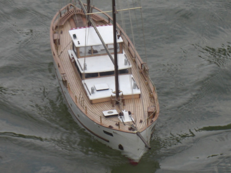

Message par Le Bec Tristan le Sam 4 Juin 2011 - 13:34
Et voila il a enfin navigué!!!!!!!!!!!
Après quelque problème electrique constaté Mercredi lors du test avec pirate et son père (que je remercie pour les remorquages), je l'ai fait naviguer vendredi soir, seul cette fois (même pas peur) sans encombre.
Voici quelque photos:
Bon par contre je crois qu'au niveau puissance il n'y a pas de soucis sifflote
Le Bec Tristan
