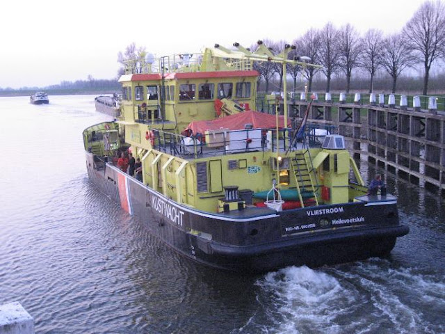

Nous étions à Brest chez les marins pompier,maintenant cap sur la région de Rotterdam pour aller voir un baliseur...
Vliestroom ainsi que ses deux sister ship, MV Nieuwe Diep et Schuitengat, appartiennent aux Gardes Cote, la Kustwatch.
http://www.kustwacht.nl/en/general.html
Il a été construit, comme ses sister ship entre 1987 et 1990 par le chantier naval Damen Shipyards pour le compte du ministère des transports et fluvial.
Il possède une coque à fond plat à faible tirant d'eau, ce qui lui permet de naviguer dans la plupart des nombreux canaux de Hollande.
Sa mature peur se replier grâce à des vérins pour pouvoirs passer sous les ponts avec une faible hauteur

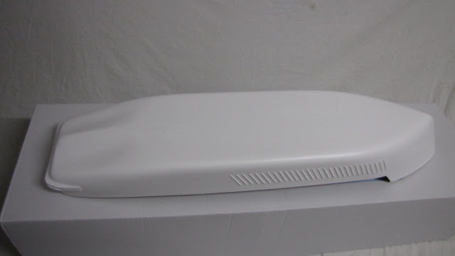

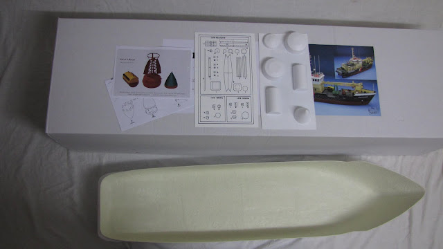

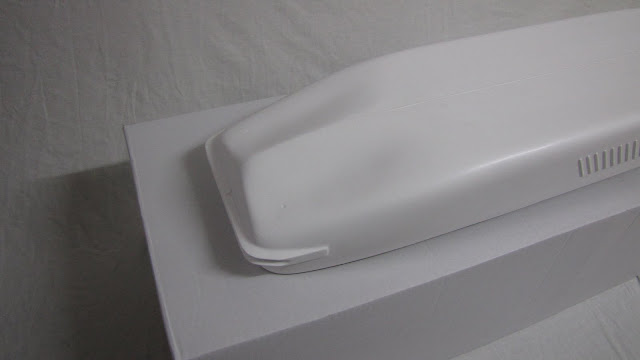

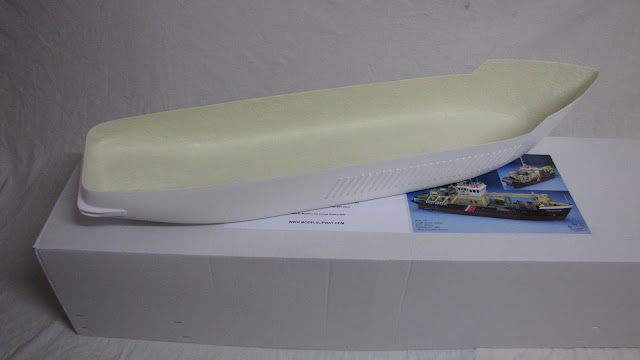

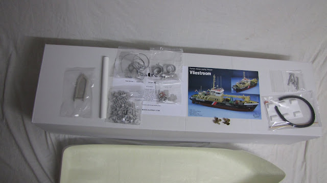

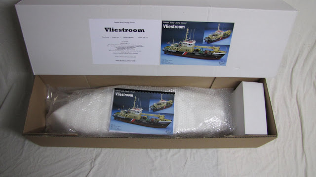

le kit arrivé par transporteur n'a pas subit de dégâts et est très bien dans deux cartons, du papier bulle, ainsi que des sacs plastiques épais
la coque est de toute beauté, réalisé en fibre, le gel coat extérieur est parfait ainsi que le plan de joint

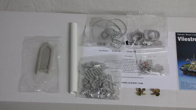

il est fourni un grand sachet de profilé ainsi que les tubes d'étambots

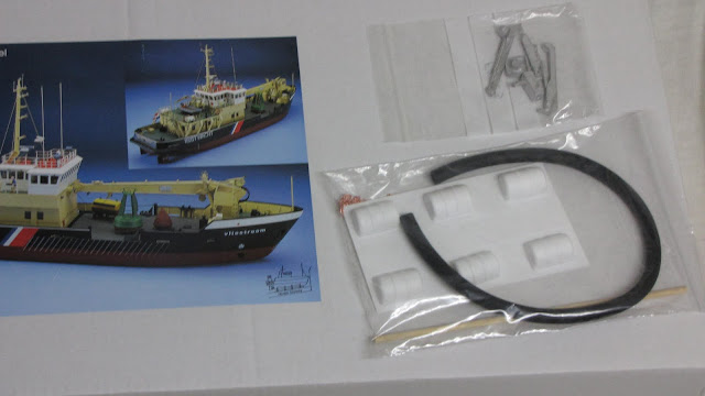

un kit pour réaliser trois bouées

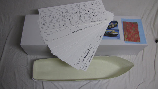

10 grandes feuilles de plasticarte imprimé ou graver sous commande numérique son fournis

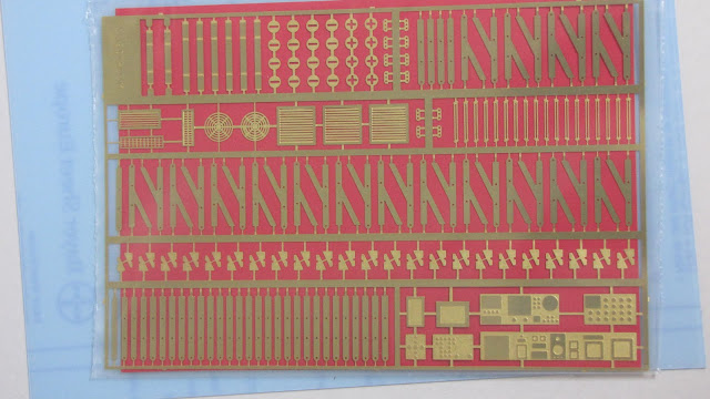

une plaque de photodécoupe très fine ainsi qu'une feuille transparente pour réaliser les vitres
l'accastillage en métal blanc

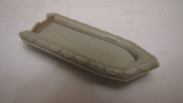

un dinghy en résine

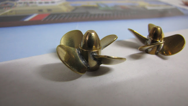

des hélices en laiton 4 pales M4 diamètre 30mm
il y a pour compléter le tout deux grands plans avec différentes vues et une notice traduite en français par un certains Gazou très bien rédiger et avec une pointe d'humour ce qui ne gate rien

Modelslipway, que maintenant je connais,présente de beaux kits, Mais les hélices de celui ci, sont des vulgaires Rivabo ,moches, Pour un kit de cette qualités des hélices de ce modele aurait été préférable,
http://www.raboesch.com/ Catalogue 2 ,page 5, Code 149, hélices pour tuyére Kort

merci du lien, j'ai vu que le type 149 commence à partir de 30mm de diamètre ce qui convient car c'est le diamètre des hélices fournis, mais j'ai peur que la forme différentes des hélices ne passe pas dans les tuyères sous certains angle comme les tuyères pivotent :comprend pas
Age : 23
Re: Vliestroom by Model Slipway
Message par LAPIN 44 le Mar 8 Fév 2011 - 13:11
Bonjour Corvette
Il n'y a aucun probleme, pour la rotation de la tuyere, il te suffit de bien régler la position de l'helice, sa génératrice doit etre pile dans l"axe de pivotement de la tuyere
Message par corvette le Mer 9 Fév 2011 - 12:29
merci Lapin pour ces précisions :(

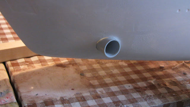

La suite, pose du propulseur d'étrave
le moteur antiparasité monté sur le propulseur, les tubes d'origines étaient inutilisable car le propulseur avait était utilisé sur un autre bateau, ils sont remplacés par des tubes de raccord de gaine électrique, avantage, ils ont un diamètre légèrement plus grand et colle mieux par rapport à l'échelle
pose à blanc, les trous dans la coque sont réalisés grâce à une mèche de 10, puis amené à 18 par limage
une fois collé, les tubes sont arasés, puis masticage et ponçage de la coque au 600 à l'eau
j'en ai profité pour mastiquer le plan de joint des tuyères
j'ai mis un gaine termo pour rattraper le jeu important entre le tube de jaumière et l'axe des tuyères, de plus ceci ne sont pas parfaitement rond ce qui entraine un jeu sur l'axe des x
à suivre: pose du doublage intérieur en plasticarte des pavois
amicalement
