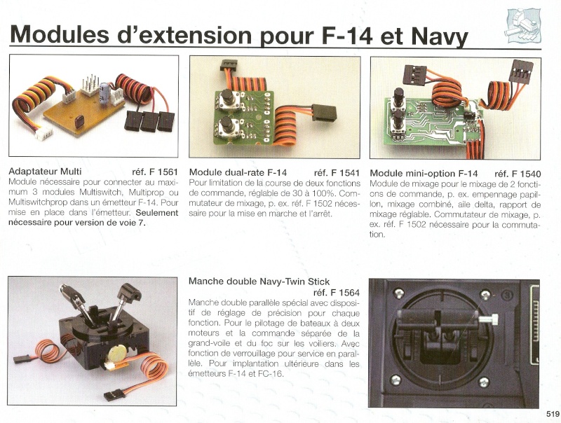

bonsoir bertrand78.
non , aucun probleme .
tu a sur la meme voie de recepteur une double commande , donc tu peux inverser le sens de la marche de tes moteurs separement . apres tout depend de la radio que tu utilise (lex que je te donne est valable pour une f14 navy.) il yen n'a surement d'autres bien sur , mais la je ne connais pas .
je te met une photo ou tu pourras y voir cette doule commande et qui n'occupe qune seule voie de servo ,apres pour les variateurs je pense que tu peux monter tes moteurs que sur un seul . mais la il faut demander a nos specialistes
voila si j'ai pu aider un peu tant mieux .alors les gars a vos claviers bon sang !!! et une reponse avant que bertrand ne mette pas ses moteurs avec le meme pas dhelice et dans le meme sens de rotation !!!
bonne continuation et tiens nous au parfum de ta construction .
amicalement.

à mon avis quand on a deux hélices de propulsion il est intéressant d'avoir deux variateurs .
Dans la réalité ,les unités qui possèdent deux arbre d'hélice ont la possibilité de commander chaque arbre d'hélice indépendamment ne serait que pour la manoeuvrabilité du navire .
maintenant je peux me tromper .:comprend pas mais ........
faire simple ,c'est bien est louable , c'est gage de fiabilité ,mais faire intelligemment c'est bien aussi ,même si l'adage qui dit que "le mieux et l'ennemi du bien"
C'est la qu' on voit le talent au sens éthymoloquique du terme
suis pas tout a fait d'accord avec toi A virer!
chaque commande de varaiteur nécessite une voie et les manches crantés de F14 Navy utilise 2 voies
Cependant la F14 navy est le nec plus ultra pour la commande des unites bi hélices puisque que tu peux commander ensemble le sens de marche des deux lignes et pareillement l'inversion de commande .
En fait comme presque les vrai

Message par Invité le Dim 29 Mai 2011 - 0:12
bonsoir plomb.
dans la realité oui , mais la on parle bien de modelisme et de possibilités de commande .pour la manoeuvre tu sait bien que un moteur en avant et l'autre en arrierre tu fait quasiment du 360
maintenant comme je l'ai dit plus haut , je ne suis pas affirmatif quand au nombre de variateurs mais absolument sur que l'on peu commander deux moteurs sur une meme voie .
pour les variateurs , pourquoi ne pas brancher en parralle les deux moteurs , ce qui resous le nombre a un et non deux ?
