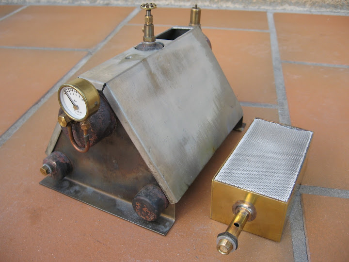

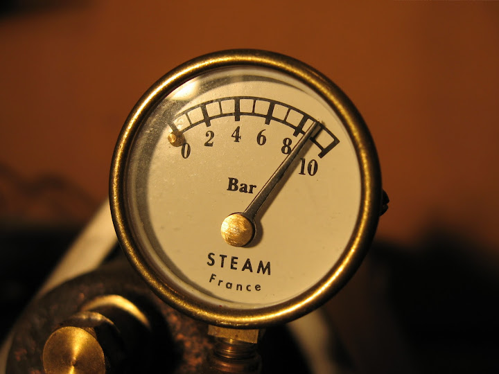

Après la Howden-Johnson, voici la Yarrow:

quels sont les avantages et inconvénients de ce type de chaudière par rapport à une chaudière classique ?
Déjà, il y a moins d'eau, donc moins d'autonomie.. non ?
Plus de pression ? (quoi que) Vapeur plus sèche ?

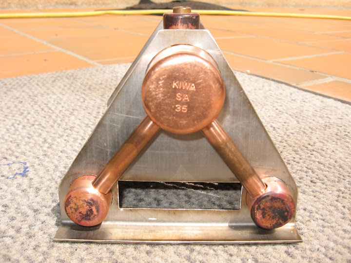

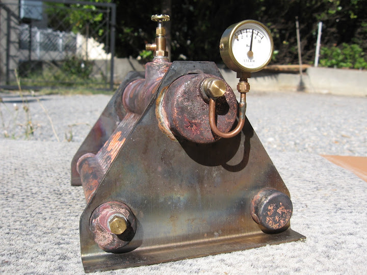

La Yarrow est assez facile a fabriquer du point de vue des soudures toutes bien accessibles. La surface de chauffe est assez grande et la montée en température rapide. Elle a une bonne production de vapeur. Elle se prête à des brûleurs variés, chalumeau, champignons, céramique et même charbon ...
Effectivement le volume d'eau est assez faible et le niveau ne doit pas descendre sous le corps principal. Cela implique de prévoir une alimentation en cours de fonctionnement pour augmenter son autonomie.

Merci, mais la vapeur produite est elle plus sèche qu'avec une chaudière "classique" ?
Elle semble être plus difficile à vidanger de par sa forme, non ? Ou alors tu retourne le tout ? 😢

Non la vapeur n'est pas plus sèche avec cette chaudière. Mais il est plus facile de faire repasser le tube de sortie vapeur à travers le foyer que dans une horizontale classique.
Pour vidanger effectivement je la retourne ou la stocke entièrement pleine si je doit la réutiliser prochainement.

Avec quelle objectif, ce modèle de chaudière a été conçu ?

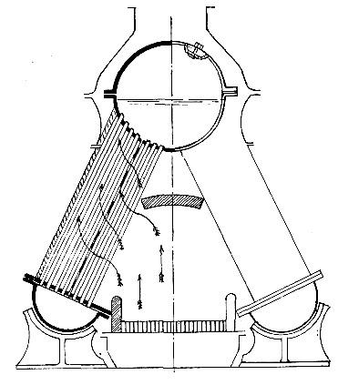

Ma Yarrow n'a qu'une rangée de tubes. Mais dans la réalité, ces chaudières en avaient de nombreuses avec des tubes de faible diamètre, ceci accélérait la vitesse de circulation de l'eau et permettait des montées rapides en pression dans un but d'utilisation essentiellement militaire. Les tubes étant rectilignes contrairement aux chaudières Du Temple ou Normand, leur nettoyage ou remplacement était facilité.
Les trois corps étaient chacun constitués de demi tubes jointés et boulonnés donc démontables.

oui, ce genre de chaudière est à classer dans la catégorie des "évaporateurs", càd qu'il faut l'alimenter en eau grace à une pompe quasiment en permanence. Ces chaudières ont un TRES bon rendement.

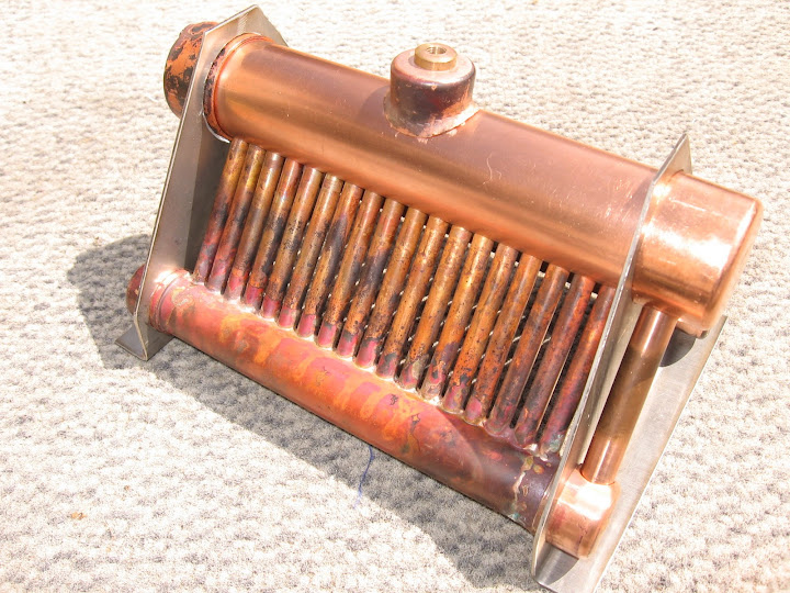

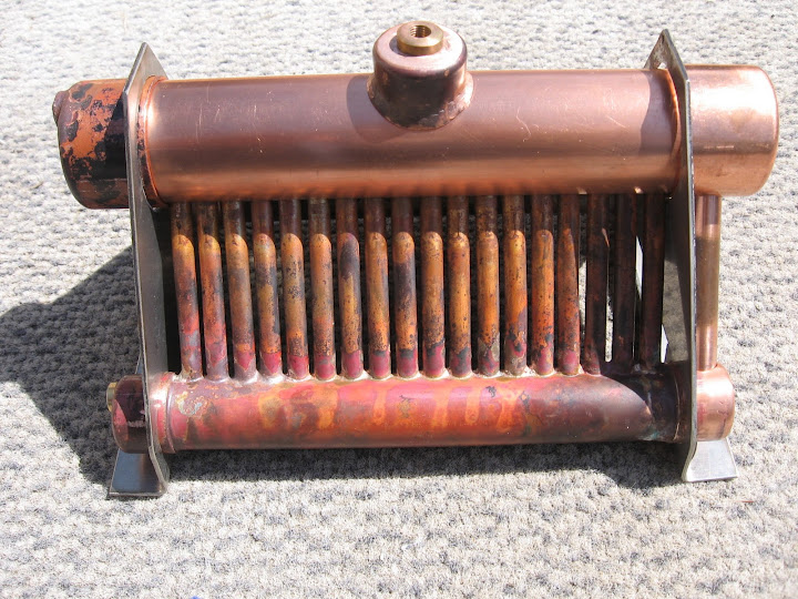

Moi, celle qui m'espante (cherchez pas, c'est un mot du S-O), c'est ton autre chaudière, celle avec tout plein de tubes bravo
