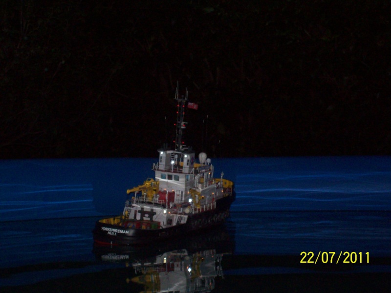

Message par grosventre le Ven 22 Juil 2011 - 21:42

Re: Yorkshireman de Model Slipway par Grosventre
Message par Nico le Ven 22 Juil 2011 - 23:37
La gite c'est normal ? en tout cas il rend très bien !

Message par KEROUAL29 le Sam 23 Juil 2011 - 12:38
c'est très chic mais ya des petites incohérences.
Si tu navigues avec les feux de nav, les feux de pont sont éteints, sauf les projecteurs éclairant les zones de travail. Et vice versa.
Euh, 4 feux rouges superposés en vertical, carton jaune c'est quelle nouvelle réglementation ? Va falloir retourner se plonger dans la doc réglementaire.
même un remorquer anglais respecte le code international :study:
Amicalement.
Message par grosventre le Sam 23 Juil 2011 - 15:20
Bijour Keroual29 !
Non, non, c'est un piège :
- les feux de nav sont alimentés par un servo, les feux de pont par un autre et les projos par un 3ème. Là j'ai fait cette photo avec l'appareil dans une main et la radiocommande dans l'autre, donc je retenterai d'autres photos ce soir. pour bien montrer les différentes possibilités d'éclairages.
Pas de chance, entretemps, une Led de la plage arrière a claqué, donc plus de projos de ce côté pour le moment car j'hésite à le refaire ( mais il faudra )
- En revanche pour les 8 feux rouges superposés en vertical, ils sont figurés sur le plan, mais je n'ai trouvé aucune explication sur le fofo et sur le net !

Message par moonraker le Sam 23 Juil 2011 - 15:34
Les feux doivent être doublés pour palier à une lampe qui claque en mer en attendant de tout remettre en état.

Message par KEROUAL29 le Sam 23 Juil 2011 - 17:14
bonne réponse de Moon bravo
Sinon,
si tu en mets deux rouges superposées: navire pas maître de sa manoeuvre :affraid: en gras, t'es en vrac!!
si tu mets deux rouges superposés + feux de mouillage : navire échoué :nono
si tu mets 3 rouges superposés : navire handicapé par son tirant d' eau : c'est le cas des gros de la marmar.
Bon, pour un remorqueur,
on met en général rouge blanc rouge superposés: navire a capacité de manoeuvre restreinte
Voilà, ya plus ka se mettre en conformité :mon dieu
