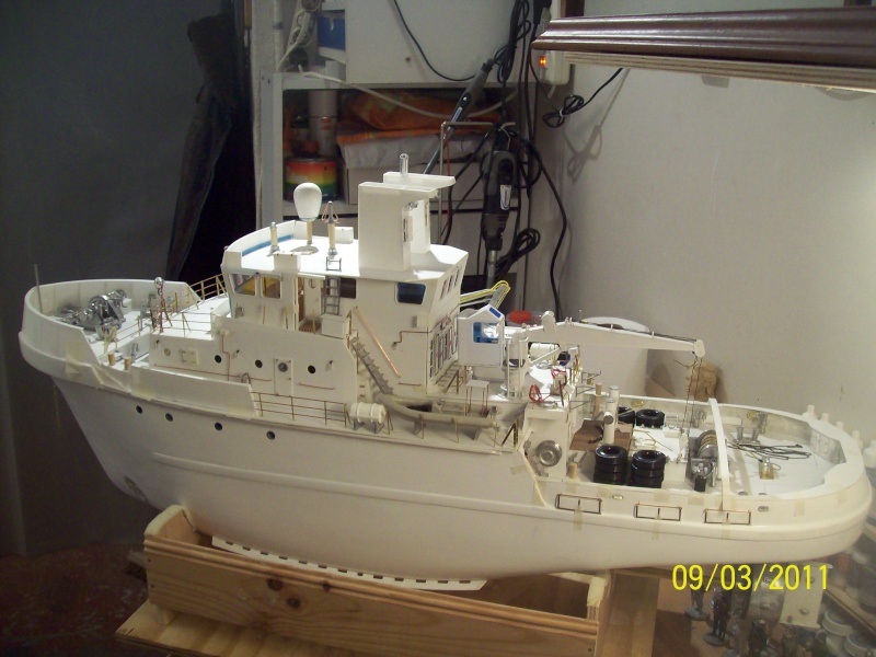

Message par grosventre le Mer 9 Mar 2011 - 19:45
Bonsoir les bleus !
Le York s'achemine doucement vers l'étape collage des plastiques ...
puis apprentissage de la soudure laiton ...
motorisation de la grue ( si vous avez des idées, je veux bien les mettre en application )
et aménagement de la console principale pour terminer l'ensemble de la timonerie :
Ensuite mise à l'eau pour vérifier le poids, cablâge des éclairages, et ... mise en peinture !!
A vos critiques !!
Re: Yorkshireman de Model Slipway par Grosventre
Message par clodomir le Mer 9 Mar 2011 - 19:57
bonsoir,
Beau travail, c'est vrai qu'il fait un peu pâlot devrait bientôt prendre l'air. Moi je ne me sens pas capable de faire tout un bateau et de peindre aprés, je m'arrange pour le faire avant et au fur et à mesure des piéces réalisées.
Bon courage
René
Message par grosventre le Mer 9 Mar 2011 - 20:41
Barf, rien n'est collé !
Tel qu'il est aujourd'hui, je peux démonter entièrement le bateau et le ranger méthodiquement dans sa boite.
Pour l'étape peinture, je passerai un apprêt rouille sur la coque à la bombe, puis je peindrai les différents ponts séparément couleur lavande avant de les coller à la coque. Retouches à l'aérographe en faisant varier les ombres et lumières, finition par patine avec jus de noir acrylique et terre à décor rouille et sable.
Ensuite peinture et patine de toutes les bricoles à coller sur les ponts.
Le château sera traité à part.
Message par clodomir le Jeu 10 Mar 2011 - 9:07
Juste un écart hors sujet bateau . Pour un batiment culturel, j'ai eu l'occasion de réaliser une façade en tôle métallique rouillée!!!. La municipalité voulait ce genre de parement. J'ai acheté de la tôle spéciale (on fait les wagons avec) que j'ai fait grenailler et au retour au dépot on a tout instllé dehors côte à côte pendant un long moment pour que tout l'ensemble devienne rouille, et ensuite on a posé. C'est surprenant quand on en parle, mais au final ça rend trés bien et le principal c'est que le client soit satisfait. Moi personnellement je ne me sens pas trés apte à vouloir vieillir mes bateaux, alors soit qu'ils sortent de chantier ou de carénage.
Bonne journée
René
clodomir
Message par hautier47 le Jeu 10 Mar 2011 - 10:04
Moi je suis comme clodomir et je suis toujours admiratif devant le travail de vieillissement effectué par certains modélistes sur leurs bateaux.
J'ai eu la grande chance de rencontrer, dans une exposition, une personne âgée qui avait travaillé sur un bautier de Barfleur. Lorsqu'il à vu mon Liberté il m'a félicité pour la fidélité de la reproduction et il m'a raconté plein d'anecdotes.
Sa seule remarque négative à été la suivante : Il est trop neuf ce bateau, si vous aviez vu l'état de celui sur lequel je servais ! :affraid: :affraid:
Et je ne vous parle même pas de l'ôdeur. lol!
Comme quoi un bon vieillisement c'est tout de même payant !
