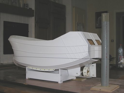

il me semble que le tube d'arbre est bien bas ...si on le rehausse l'hélice n'est plus exactement dans le plan de la tuyère ...mais bon...

Mise en place du tout et oh!!!! surprise malgré que j'ai parfaitement respecté les cotes données
le bloc dépasse largement le haut de la coque ......curieux non

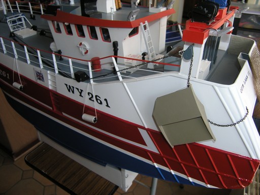

aujourd'hui j'ai fait la flottaison......eh ben !!..on va bien rigoler pour faire une belle ligne au niveau des nervures....!!!
profitant de cette belle journée ensoleillée et sans vent j'ai attaqué la peinture de coque en commençant (évidemment) par la couche d'apprèt....
SUITE...
[g]Voila , vous êtes rassurés!!!!!!![/g]
par contre ça va être très galère pour mettre les chandeliers en place , si j'avions réfléchi j'aurions fait les encoches "avant" de poser le pont car c'est pas des trous qu'il faut faire mais des entailles et maintenant qu'il est en place ...DUR...DUR
NON.....il n'est pas fini , oui je sais il reste plein de choses a faire , mais pour le "fun" et vous faire saliver je vous le met où j'en suis .Les déco. sont des autocollants et non des décalco. , il y en a deux types les "prédécoupés" et ceux qui reste avec leur support transparent , pour les premiers faut découper le motif , retirer délicatement le "papier" en veillant a ce que toutes les lettres restent bien sur la partie transparente (attention aux lettres qui restent collées sur les doigts...) poser en place , bien appliquer et retirer doucement le support transparent , pour les seconds faut découper au plus prés du motif , retirer le papier et coller en place en lisant bien , le support transparent est quasi invisible...
sur les photos il y a une erreur....le premier qui trouve il a droit à un chamallow "frutti"....
Non tout n'est pas encore complètement terminé......
j'ai un problème , je vois pas du tout comment sont fixé les chaine au dos des panneaux de chalutage...
et pour répondre a quelqu'un qui m'a posé une question (mais je sais pas comment lui répondre autrement) , non il n'y a pas de filets blanc dans la boite , c'est compliqué a faire cela proprement à la peinture donc j'ai laissé tomber pour l'instant mais j'ai commandé un jour du filet autocollant (y en a de toute largeur et toute couleur) peut-être que j'adopterai cette façon de faire un de ces quatre ( j'adopterai aussi ce procédé pour les bandes noires qui , sur le pont, sont sous le chemin des cables.....
