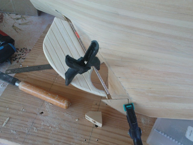

Bon sérieusement , vu mon état impossible pour moi d'aller acheter la peinture de bateau de la paupiette avant samedi donc je travail sur mon bateau . Suite à la réduction de ma quille j'ai réduit mon safran en hauteur et en largeur ce qui me donne au final un agrandissement de 1/3 .
Je suis aussi obligé de refaire mon talon de quille . Je m'approche du résultat final

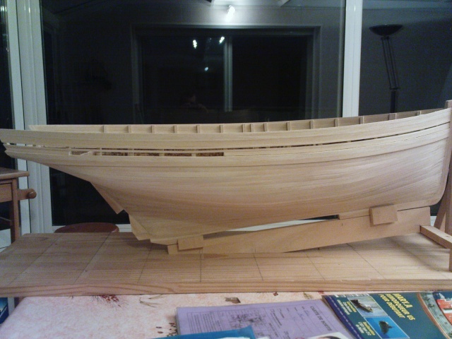

Plus de colle sur la main je suis donc passé à autre chose . Découpe et pose à blanc des barrots de pont

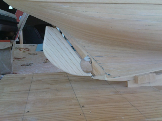

Voilà le gouvernail fonctionne mais comme j'ai coupé 1.5cm de hauteur de quille tout est chamboulé , le bas du gouvernail et l'arbre d’hélice se retrouvent bien bas . Encore une bonne leçon ( je sais , il y en aura d'autres ) pour le prochain
Avant
après

Message par GAZOU le Dim 8 Mai 2011 - 19:15
comme c'est là je me demande où va se trouver ton hélice
Re: Construction du Liberté
Message par david17 le Dim 8 Mai 2011 - 19:27
hello camerone y a pas d'hélice hélas c'est là qu'est l'os ! :cry:

Message par camerone le Dim 8 Mai 2011 - 19:34

Message par GAZOU le Dim 8 Mai 2011 - 19:42
re
ovalise légèrement au dessus de l'hélice pour respecter la courbe, et tu chamfreineras après
Message par camerone le Dim 8 Mai 2011 - 19:51
Pour la forme j'ai copié sur Gégé http://www.e-monsite.com/s/2007/12/05/g-hautier-modelisme/img_3563-0ufbo.jpg
