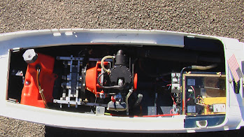

J'ai construit le Moonraker suivant les plans de Spitals. C'est du solide, aussi tu peux alléger dans les superstructures.
Comme tu le vois, j'ai installé un moteur de débroussailleuse de 40 cm3, mais j'ai changé l'implantation à cause du poids.
Résultat, il avance bien et à une tenue correspondant à ce que j'attendais.
Bonne construction
