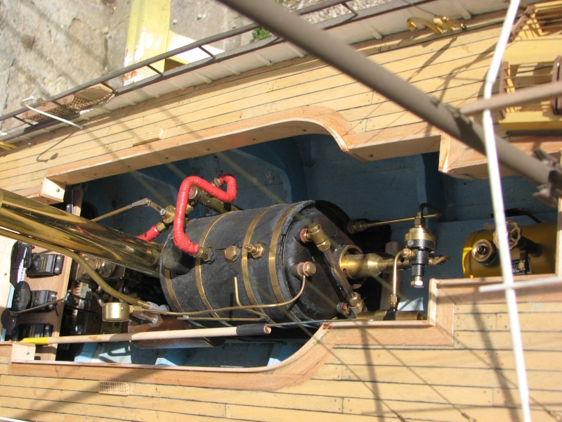

D'abord les présentations: la Canelle est un yacht écossais, qui de vapeur est passé au diesel:
La salle des machines:
Moteur Vquad de D. Tracy.
Une petite ballade de 15min avant consommation totale du gaz:

Message par RivaBoesch le Mar 5 Juil 2011 - 10:52
:D j'adoore , là j'avoue que je reste sur le c..
C'est quoi le gainage blanc sur les conduites?? pour éviter une trop grand chaleur? (béotien inside, pas taper!!!)
RivaBoesch
Age : 38
Re: CANELLE de KBIO
Message par KBIO le Mar 5 Juil 2011 - 17:54
Salut! :(
Comme l'isolation de tes conduites d'eau chaude. Ça évite de perdre trop de calories en chemin.
L'eau sort de la chaudière , elle rentre dans la cheminée , fait une boucle au fond du foyer , emmagasine encore de la chaleur (surchauffe) et se détend dans le moteur.
C'est pour ça que j'aime bien la vapeur. Tout est basé sur la détente et la détente , moi, un spécialiste de la sieste olympique, j'adore! clin d\\\\'oeil
