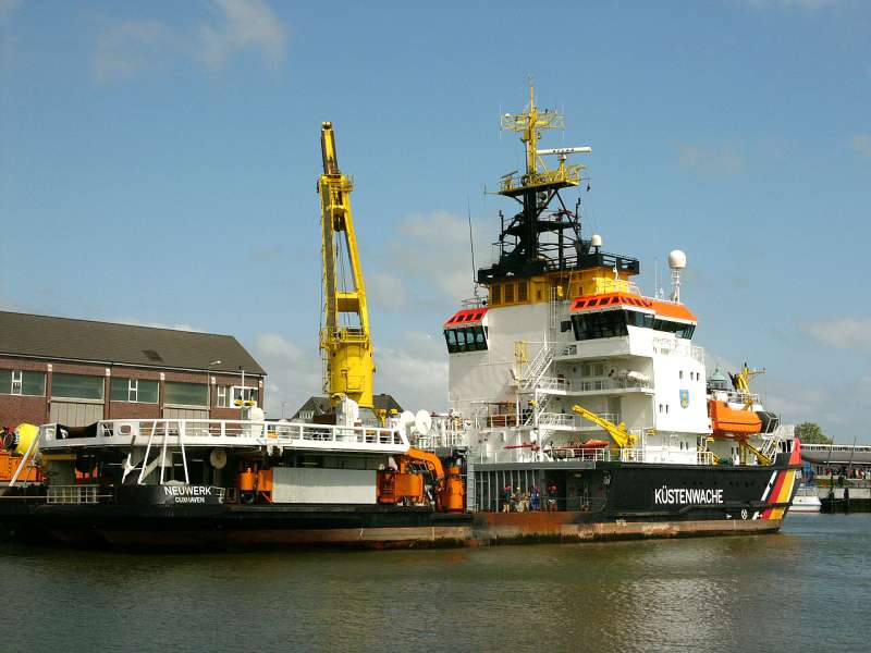

Merci a toi Yvon ,pour cette photo , oui, je vais vous dire a quoi cela est réservé , certain d'entre vous, savez déjà que j'ai un autre bateau en route le neuwerk qui est en taille a peu prés identique a l'EDDA FONN a Gazou et il a aussi une grue de la même taille .Donc , je me suis dit que cette grue méritait aussi quelques petites attentions au niveau de sa commande . Je vais donc essayé de l'animer hydroliquement. :study:

pour ceux qui se demande ce qu'est le NEUWERK en voilà des photos.
Le bateau est si gros qu'il rentre à peine dans la photo empruntée au site Shipspotting.com
les trois photos viennent du site : Shipspotting.com

Et le trou au milieu! C'est pour mettre la chaudière???? :cheers: :cheers: :trin:
