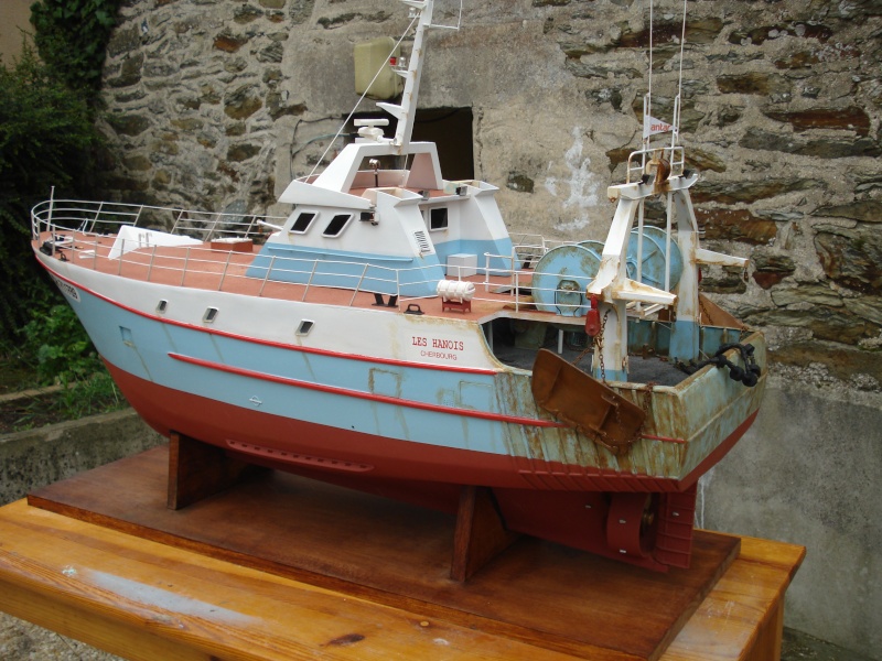

Demain je m'occupe de salir le pont , j'assemble tous les éléments et je m'attaque aux chaluts

Message par camerone le Ven 12 Aoû 2011 - 13:55
Re: Construction du chalutier l'Atlantis
Message par Carlos Mariano le Ven 12 Aoû 2011 - 14:15
Salut camerone
Une peinture d´artiste :D :D
Amitiés a toi et famille hello hello
A bientot
Message par Invité le Ven 12 Aoû 2011 - 16:34
Camerone ta rouille est trop uniforme ,essai de faire des variations de teinte qui vont du jaune d'or au terre de sienne brulé avec des points (pinceaux à poils dur par petite tache de peinture grosse des têtes d' épingle qui simulent le points de piquage plus profond.
a+ .
Message par camerone le Ven 12 Aoû 2011 - 17:40
Merci Carlos , bises à Maria . Plomb , j'ai fait un essai ça fait plus de dégâts qu'autre chose je laisse donc comme ça

Message par Lamiraldu67 le Ven 12 Aoû 2011 - 18:30
Salut Camerone !
Tu es le roi de la rouille ! bravo

Message par Invité le Sam 13 Aoû 2011 - 23:55
bonsoir les marins
gazou , stop avec tes lampadaires !!! c'est dans la rue qu'on en trouve, pas a bord d'un bateau , bordel de me...
camerone, superbe ton veillissement , mais la remarque de notre ami plomb est tres objective . a savoir trop uniforme .
n'oublions pas une chose essentielle quand a la realisation de nos models , ils ce doivent d'etres le plus realistes possibles dans tout les details y compris la" rouille" surtout sur un chalutier !!!! c'est la raison pour laquelle je preconise une solution qui a fait ces preuves dans le [[url=http://www.servimg.com/image_preview.php?i=146&u=16285789]domaine et en voici la facon de proceder .
1/de la "paille de fer" en grande surface .
2/la faire rouiller avec de l'eau de mer a l'air libre
3/broyer le tout en obtenant une poudre
4/tamiser celle ci
5/melanger avec un vernis incolre (tamiya ref x-22) avec un pinceau brosse et apliquer aux endroits voulus et vous obtiendrez ceci .
je tiens a preciser que le procedé ne viens pas de moi , mais je pense que le resultat vaut la peine de ce pencher quand a cette facon de reproduire la rouille sur nos chalutiers .
bien amicalement a tous
Message par camerone le Dim 21 Aoû 2011 - 18:30
Voilà la construction de mon premier bateau touche à ça fin , il me reste les chaluts a confectionner . Je remercie toutes les personnes qui m'ont aidées par leurs conseils et leurs encouragements . Stéphane c'est bien de la vrais rouille que j'ai disposé .

Message par bertrand78 le Dim 21 Aoû 2011 - 18:58
Très beau ce bateau, maintenant il faut des photos sur l'eau.

Message par le caboteur le Dim 21 Aoû 2011 - 19:07
il est beau ce chalutier,encore quelque trace de rouille sur la timonerie et la sa le fait.
Jolie boulot!!
le caboteur

Message par corvette le Dim 21 Aoû 2011 - 19:37
Super Camerone, tu peux être fier, ton chalutier est très beau bravo bravo bravo
en plus avec la patine!

Message par camerone le Dim 21 Aoû 2011 - 19:57
Merci beaucoup . Pour les photos sur l'eau ce sera dimanche avec mon club
