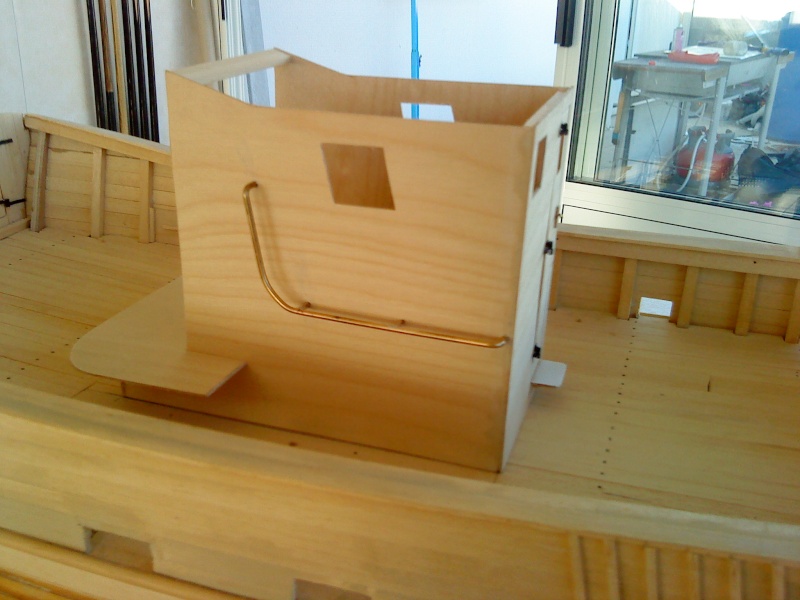

J'ai commencé la construction de la cabine

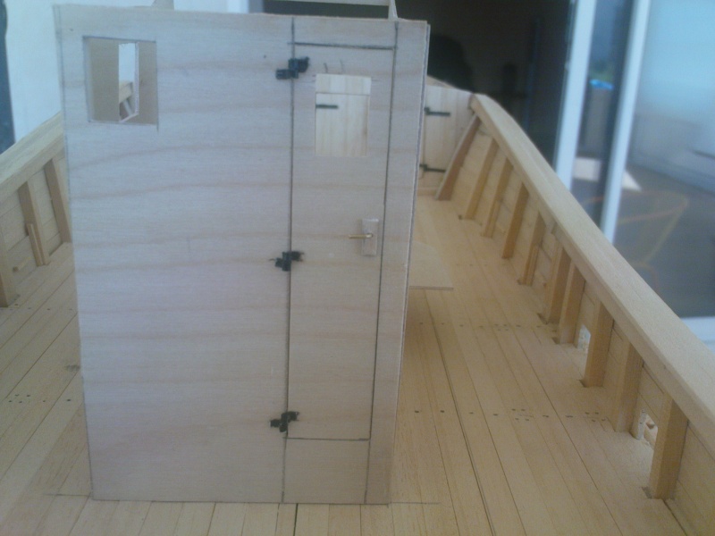

ce matin installation de la porte arrière
la porte s'ouvre avec la poignée mais il n'y pas de serrure 5 points
pour tenir la poignée en position ouverte elle traverse un petit morceau de caoutchouc
le marche pied
