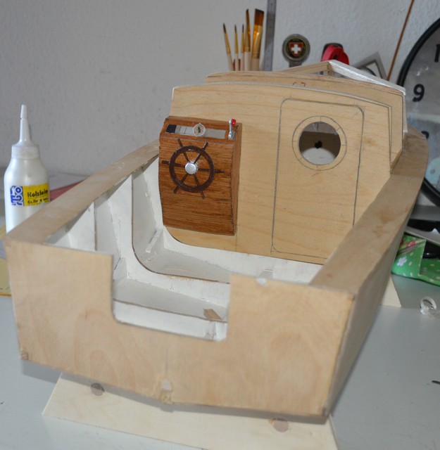

Message par Marcalfred le Ven 18 Aoû 2017 - 12:26
Bien l'bonjour,
Voilà ou j'en suis actuellement le toit en cours de lattage, je n'avais plus de CTP une poignée à la porte plus le vitrage du hublot.
Marcalfred

Re: Le ponant de MRB,
Message par Marcalfred le Ven 18 Aoû 2017 - 23:45
voilà où j'en suis,
Marcalfred
Message par albertus le Sam 19 Aoû 2017 - 0:08
Va falloir rectifier tout ça !
d'abord par l'intérieur il faut renforcer le bouchain avec de la pâte à bois (colle+sciure) sur 2 ou 3mm d'épaisseur, puis, une fois que cela aura bien séché (quelques jours) il faudra mastiquer l'extérieur mais pas avec un enduit, avec du bois pétrissable de texture fine (la marque RectaVit par exemple est parfaite)
Enfin, quand ce sera bien sec, il faudra reponcer l'angle du bouchain avec un papier de verre mis sur une cale à poncer
