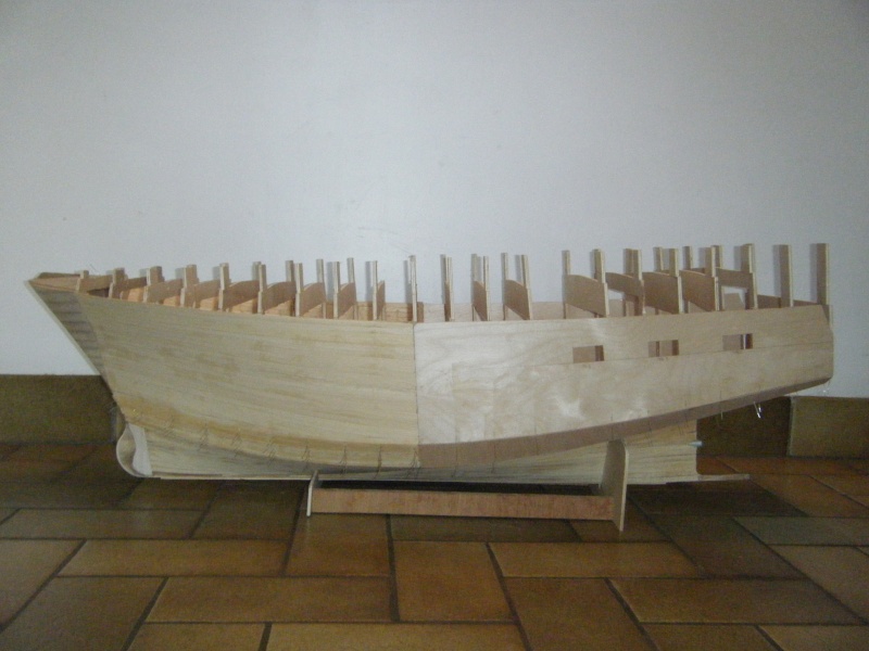

Message par bsy le Mar 28 Sep 2010 - 21:13
bonsoir a tous hello
voila ce que sa donne pour l'instant?
a+ bsy

Re: chantier du "bugale sant yann"
Message par bsy le Mar 12 Oct 2010 - 12:49
salut a tous hello
est il possible de faire un lattage vertical sur une etrave ou il faud que je fasse un bloc de balsa?
a+ bsy
bsy
Message par albertus le Mar 12 Oct 2010 - 13:30
Normalement; on part de l'étrave, les lattes coincées dans une rainure qu'on appelle la râblure, et elles se courbent suffisamment que pour faire l'étrave avec les flancs.
Tu aurais même pu aller jusqu'à la proue, et ne pas mettre de panneau, ou alors aller jusqu'à l'étrave avec un panneau plus long.
Bon, c'est fait, faut faire avec :
d'abord, quand tu auras retourné et détaché la coque du chantier, renforce bien de part et d'autre du chant du couple sur lequel se fait la jonction panneau-lattes, la jointure verticale sur un seul couple n'est pas ce qu'il y a de mieux pour la solidité.
Pour l'étrave, l'idéal serait un bloc fait de planches de balsa superposées, puis mis en forme par ponçage.
Tu peux aussi mettre les lattes horizontales sans les courber, puis faire la courbure en pâte à bois.
Les lattes verticales, je ne pense pas que ce sera facile, et de toutes façons, cela nécessitera la pâte à bois.
Message par Admin le Mar 12 Oct 2010 - 18:41
hello bsy
je te déconseille de faire un bloc en balsa .j'ai fais moi même le connerie par souci d'économie de bout de chandelles .
ton bateau qui va faire dans les 15 à 17 kg et peut être plus n'aimera pas un choc par l'avant .
Tu peux mettre ce que tu veux ,mastic poliyster g4 et tout le toutime si la superstructure inférieur et mole et que le dessus et dur ça enfonce sur un choc .Le dessus casse parce que le dessous et mou .
c'est en fait comme un marteau .(quand on sait comment est fait un marteau )
donc je conseille de faire une nez en bois dur .Inconvénient c'est plus lourd d'une part et c'est plus difficile a raccordé sur le bordage (qui lui est en bois tendre )
tu feras l'expérience au poncage .poncer un bois tendre avec un bois dur juste à coté .Cela à tendance à donner un "gros nez "
Bertrand
Message par bsy le Lun 18 Oct 2010 - 17:38
salut a tous hello
voila l'avancé
a+ bsy
bsy
Message par bsy le Lun 18 Oct 2010 - 21:20
salut a tous hello
merci pour les compliment.
plomb ce bloc de medium est assez facile a travailler mai j'ai quand meme un doute pour la suite au niveau de la stabilité????peut etre un peu lourd?a voir plus tard.
demain je ferme le bouchain est ensuite la G4trisation.
j'ai apercu quelque trous au niveau du bordage je peut les boucher comment et avec quoi?
a+bsy
bsy
Message par Invité le Mar 19 Oct 2010 - 10:51
hello Bsy
tu fermes le mieux possible tes bouchains vifs .
ensuite tu fais un dégrossissage en ponçage pour donner la vrai forme que tu désires .
Apparemment c'est pratiquement bon sur tout ce qui est fait
Même si il reste des petits jours . Tu laisses comme ça et tu passe ton G4 .
Personnellement je le dilue avec l'acétone afin que la première couche pénètre bien à coeur du bois .Je fais l'intérieur et l'extérieur en même temps .
En premier lieux il est préférable d'utiliser le G4 par une température comprise entre 20 et 25 °C
il ne faut pas avoir peur d'en mettre jusqu'à temps que le bois ne l'absorbe plus
Je laisse bien sécher puis je fais un léger ponçage au 240 pour rattraper quelque imperfections (seulement l'extérieur de la coque ) et de rayer la couche déjà mise pour faciliter l'adhérence de la couche suivante .
Après deuxième couche de g4 non diluée . pareil il ne faut pas hésiter à en mettre
le G4 s'arrondit tous seul . Suivant la température ambiante .pareil à l'intérieur de la coque . (sert bien en cas de voie d'eau car le bois ne l'absorbe pas puisque qu'il est protégé par un film de G4 étanche )
Ensuite je prends du mastic bi-composant de marque soloplast pour reboucher les fissures entre latte et autres imperfections (on en trouve dans les rayons de bricolage au rayon résine )
Faire de petite quantité (la moitié d'une cuillère à café )car ça prend très vite
Ponçage au 120 pour dégrossir puis 240 .
Ce produit est ponçable au bout d'un 1/4 ,1/2 heure suivant la température ambiante et ce ponce très bien en donnant un état de surface très lisse et fin de grains .
Une fois que tu es content de toi sur l'aspect extérieur de la coque
tu repasses une couche ou deux de g4 sur ta coque en ponçant (en rayant )bien la surface au 240 ou même 400 avant la dernière couche .Le mastic soloplast n'étant pas parfaitement étanche Le produit G4 se tend bien et donne un aspect très lisse
Comme le g4 se garde mal j'en repasse aussi à l'intérieur
Si tu bouches ton tube d'étambot d'hélice tu peux mettre ta coque une fois sèche environ une semaine dans l'eau sans problème .
Petit conseil nettoyer les pinceaux à g4 à l'acétone bien vite après si on veut récupérer le pinceaux .
voila comment je procède .d'autres font certainement différemment .
En tous cas ma coque étaient bien étanche et ne bouge pas dans le temps
Un petite photo pour étayer .
Ps pour ce qui est du médium ,pas de crainte à avoir ,tu seras étonné par la capacité d'emport d'une coque de ce type et le poids de ce bloc est de mon humble avis pinut par rapport au poids du bateau .
Au passage on peut mettre 4 batterie de 2.5 kg (12 v ) pour arrivé dans les lignes d'eau j'ai fait l'essai . 😢
