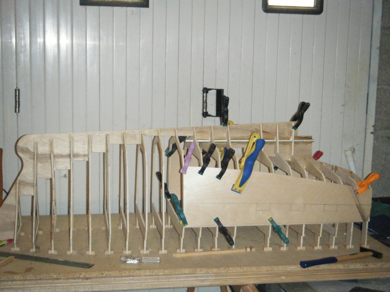

Message par bsy le Mer 22 Sep 2010 - 17:09
salut a tous hello
voila j'ai posé les premier panneaux
a+ bsy
bsy
Re: chantier du "bugale sant yann"
Message par albertus le Mer 22 Sep 2010 - 17:45
`Par facilité, découpe les trous du pavois avant la pose sur les couples
A savoir :, il est plus facile de border la coque en commençant par coller les planches du fond, puis apres séchage et arasage, de coller les planches des flancs
Message par bsy le Mer 22 Sep 2010 - 20:33
salut hello albertus et les autres
si je comprend bien j'ai bien fais de ne pas avoir encore collé les panneaux?
donc je doit faire les fond en premier et ensuite je peut mettre les panneaux avec les dalot ouvert?
a+bsy
bsy
Message par albertus le Mer 22 Sep 2010 - 21:07
waw ! t'as compris du premier coup !
t'es belge ??
c'est de l'humour, j'ai picolé, ce soir ! je fête ma retraite, c'est apres demain ! je commence tot, je finirai tard rire 1
