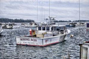

Quelle épaisseur de bois pour la quille et les couples me conseillez-vous pour la réalisation d'une petite vedette de 60 cm de long.
Le modèle ressemblerai un peu à ceux-ci.
Voir l'image en grand
Merci.

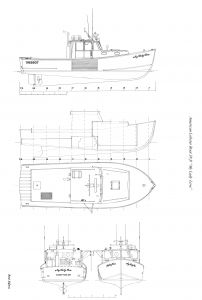

Petite précision,il ne s'agit pas d'une coque à bouchains vif, comment feriez-vous pour le bordage?
Frédo

le bordage, en baguettes de ramin.

Message par Didier 94 le Ven 21 Avr 2017 - 15:42
Le samba tout simplement fonctionne aussi bien et est plus souple à travailler que le ramin. Mais c'est une question de choix et de possibilité d'approvisionnement .
Pour la quille il faut savoir le diamètre du tube d'étambot. Utiliser une âme centrale de cette épaisseur et rajouter deux joues identiques de chaque côté pour arriver à l'épaisseur désirée.

Message par fabco le Ven 21 Avr 2017 - 15:48
Je rajouterais que la largeur des baguettes dépendent de la forme de la coque.
Suivant la courbure et la forme des couples, je prend du 3mm, 5mm, 10mm, le but avoir moins de ponçage possible.
