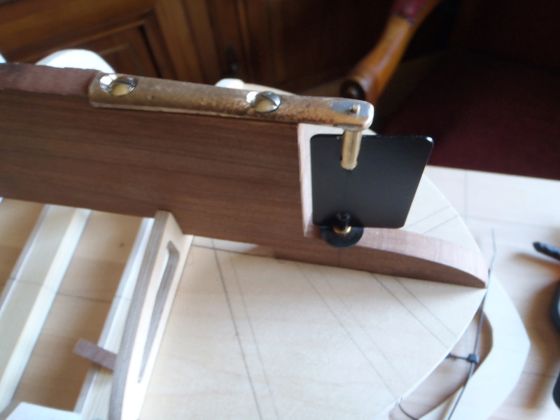

Aujourd'hui , bricolage sur le safran , il est temps si je veut avancer un peu sur la quille de s'occuper de ce " Gouvernail " percer le trou et l'implanter dans la quille , fabriquer un support " inférieur " (Pas trouvé le terme marin )
Donc avec les moyens du bord fabrication de ce " Support " lol!
Un " Micro-Tournevis " en laiton ( de boussole ) 2 fiches " SMA " pour remplacer les vulgaires rondelles en acier fournies une " Carte " pour le doublage futur du safran (il ne fait 0,8 d'épais ) et ...............Un Manche de Casserole ........... mondieu
Et voila le travail fière
Me voila un peu bloqué parce-que je n'ai pas de vis et d'inserts en dessous de " M4 " donc trop énorme et de toute-façons pas en matériel " Inoxydable " Donc ......................
En passant " l'étambot " du safran ( 30 mm ) est plus que juste pour traverser la quille et la plaque de CP au dessus , juste " 27 mm " pas de rab mais sa passe étonné

Aujourd'hui suite du bricolage de " gouvernail " trouvé 2 Vis Inox 3 x 20 tête-bombée qui feront largement l'affaire en attente de " récup " 2 inserts laiton et les vis laiton qui vont avec , Laiton + inox c'est pas terrible mais sa fera l'affaire en attendant lol!
Montage

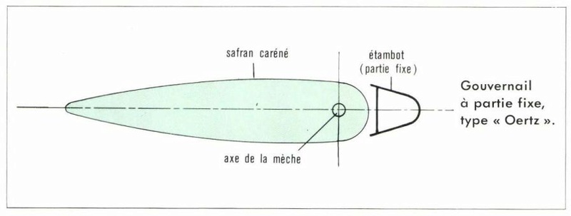

Et début de modification du " Safran " histoire de lui donner une tête d'Aile d'Avion , Bref , en images =
Inspiration
Un petit morceau de baguette est posé pour corriger l'épaisseur de l'axe ,
La licence de Pétanque est coupée en deux posée sur un lit d'époxy " Métal " , le tout est scotché et est en attente au dessus de la télé lol!
Voila pour les bricoles du jour , sa avance amour
