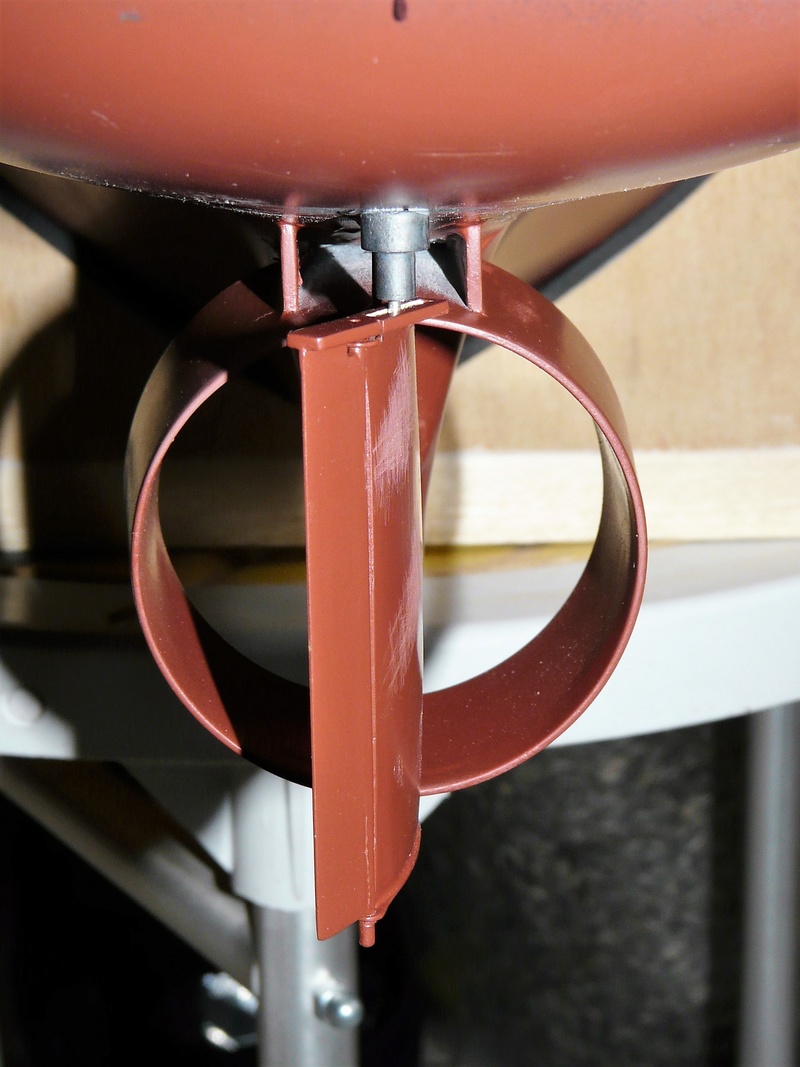

J'ai fait le système Rudderpower alors j'ai pensé qu'il fallait reproduire la courbure en direction
de l'hélice, je n'avais jamais vu cela et j'aimerai bien savoir quel est le gain .
J'ai fait un peu de changement pour avoir plus de manœuvrabilité, si cela choque je vais couper cet appendice .

Reproduire un système existant est tout à ton honeur, laisse comme ça alors :-)
Tu as vu le système de commande du volet, est soudé au tube de jaumière, tu aurais du braser se système avant de coller ton tube !

Merci Manu ,
La mesure entre le tube de jaumière et le pivot du système de commande du volet je ne la connais pas, je vais faire un pivot que je déplacerai pour trouver le meilleur point d'articulation, ensuite je le collerai .
Le pivot n'est pas gros 1,6mm .

Le système tel que tu l'as installé ne pourra pas marcher et aura même l'effet contraire à celui escompté. Dans ton système le volet agit à l'envers du mouvement du safran alors que l'effet recherché doit être un mouvement dans la même direction mais amplifié. Regarde bien la première photo de la série envoyée par Gazou : il y a un axe HORIZONTAL en haut du volet mobile. Cet axe COULISSE dans un oeil articulé. C'est cet oeil qui possède un axe vertical, pas le bras du volet.

Ok pour la trigonométrie,  le système peut être mis en bas, en haut du safran et les deux . Une bonne vidéo pour comprendre .

Le système fonctionne, dans le bon sens et non à l'envers, je vais fignoler et continuer

OK, super ! Excuse, je n'avais pas bien vu où tu mettais ton point fixe
