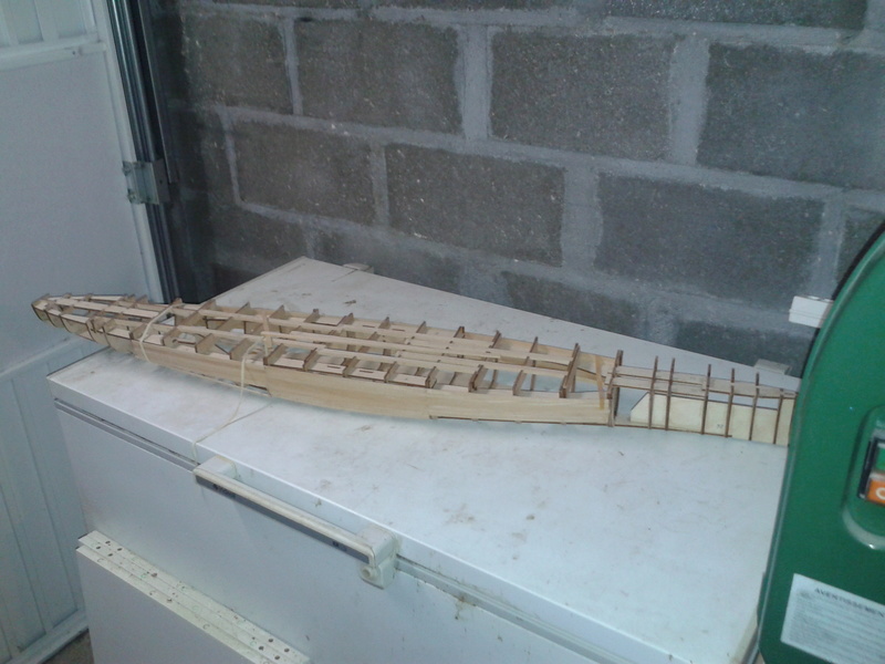

Bonsoir a tous
voici quelques photos de mon Bismarck qui sera naviguant.
les 4 tourelles sont fonctionnelles ,celles de l'avant ensemble et celles de l'arrière ensemble et séparément
il y a aussi une sirène de combat
les feux foctionnels
2 batteries. la première uniquement pour la propulsion et la seconde pour les accessoires
il ne reste plus qu'a mettre le bastingage ( ça va être galère)  lol! lol! et ensuite un vernis mat sur l'ensemble

Re: Bismarck au 1/200 de hachette
Message par Felix.22 le Sam 22 Oct 2016 - 19:46
Bonsoir.
Magnifique !!! applaudissement
J'ai fait le même il y a pas mal de temps,mais je l'ai laissé statique ( voir le Bismark par Félix.22,ou "invité")
Et je ne l'ai plus.
C'est courageux de le faire navigant à cette échelle,bravo.
Attention quand même,il sera fragile.
Le bastingage c'est pas évident vu la taille.
Bon courage pour la suite. Et merci pour le partage. génial

Message par papi45 le Jeu 16 Mar 2017 - 10:19
Bonjour a tous
Après une longue absence je me relance sur mon Bismarck.
Voici quelques photos
Comme vous pouvez le constater,la croix a été supprimer ,choix personnel.
Avant de poser les rambardes,je vais faire mes essais d'étanchéité et pose du lest,ensuite le bébé sera terminer.
Je compte l'avoir fini pour le ramener en Mai a Gazouland avec mon surcouf
Amitiés
Eric
papi45
