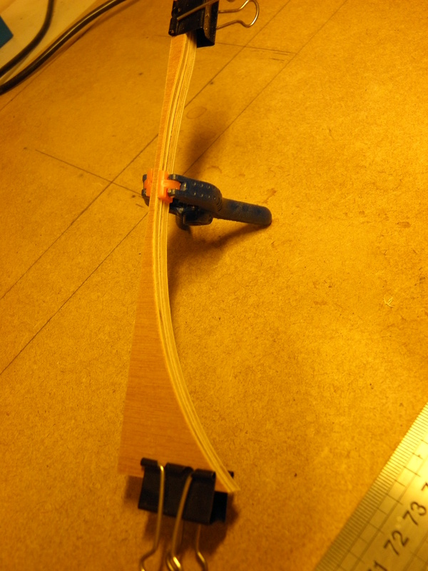

comme promis, je vais poster la reprise de mon richelieu, la commande numérique (cnc ) est au point il n'a fallu faire des modifications , après une grippe puis un angine c'est reparti, je tient a remercier ici grovevel et serge de leurs conseils,
le début la coque bien sur decoupe a la cn de l'étrave et des couples 23 et 22
préparation de bloc et découpe a la scie a chantouné pour l'étrave
la suite pour demain
amiral
https://mrbbsoues.jimdo.com

Message par albertus le Mer 1 Fév 2017 - 16:49
Attention à la finesse de l'étrave : à ton échelle elle devrait presque être coupante
Tu peux prévoir par exemple l'insertion d'une fine tôle qui finirait l'étrave avec de l'enduit entre cette tole et l'épaisseur de l'étrave en bois

Message par amiral le Jeu 2 Fév 2017 - 16:52
bonjour a tous
dur journée , lime, lime et encore lime, une petit résultat pas encore terrible mais plus que quelques coups de lime puis finition a papier de ver, fini pour aujourd'hui ; je vais coupé a la cnc les deux moitié de couple 22 avec un retrait de 2 mm pour les bordées, le résultat d'aujourd'hui en photo
Albertus, j'espére que l'étrave est assai fine et tranchante , pierre je pense a effleurer les couples pour avoir un bon collage, mais après se pots un coup d'aspirateur ne sera pas de trop

Re: richelieu 1/100 par stephane
Message par GAZOU le Jeu 2 Fév 2017 - 19:38
je dis ça , je dis rien mais c'est la première fois que je vois mettre une étrave en forme avant d'être fixée sur la coque......
et il y a encore du travail à faire dessus !

Message par amiral le Ven 3 Fév 2017 - 19:47
bonjour a tous
oui monsieur Gazou en, principe mais un bateau de 2m48 quand on a pas beaucoup de place pour bougé il vaut mieux prévoir les postes qui représente le plus de difficulté, de plus quand j'ai fais le Bismarck de hachette l'étrave a été fixé avant la pose des bordées cela n'a pas eu de difficulté pour la suite, cela dit suite a votre remarque je me suis rendu compte d'un problème, j'ai oublié de déterminé le diamètre de l'outil de coupe donc après mesure une erreur de 5mm, bien fait pour moi,
dommage car comme le montre les photos qui suivent la coupe des demi couple sont super et identique
