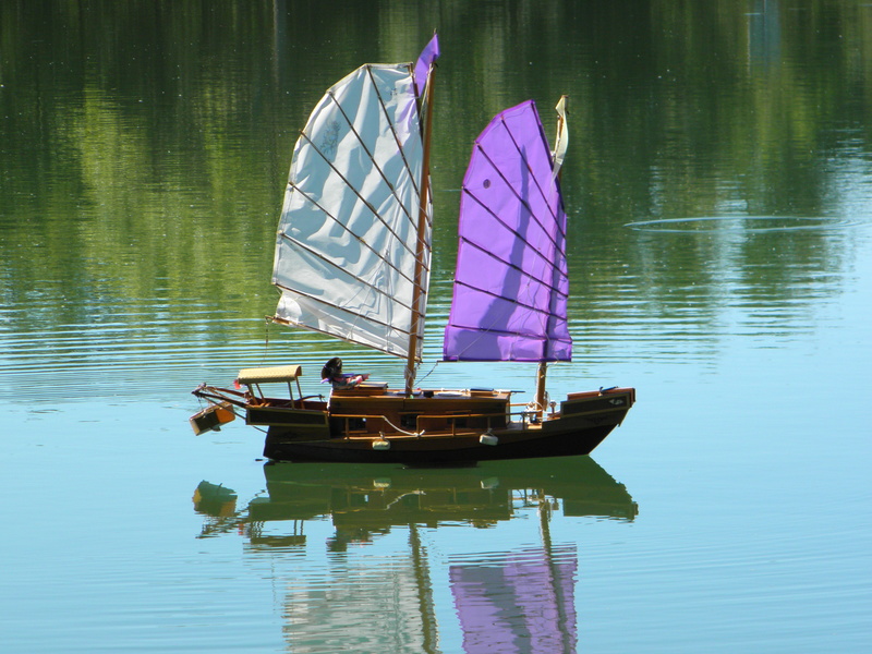

Message par amiral le Lun 8 Aoû 2016 - 18:35
bien il n'y avais pas grand monde hier a la navigation , donc beaucoup de monde en vacance , mais ont a passé une bonne journée sous le soleil ,
la jonque de Claude membre du club âgé de 85 ans

très belle Joncque
Message par C14EdgeHD le Mer 10 Aoû 2016 - 13:52
Stéphane,
superbe jonque, mais vivement que tu passes à l'acier au Manganèse auto fritté? génial
