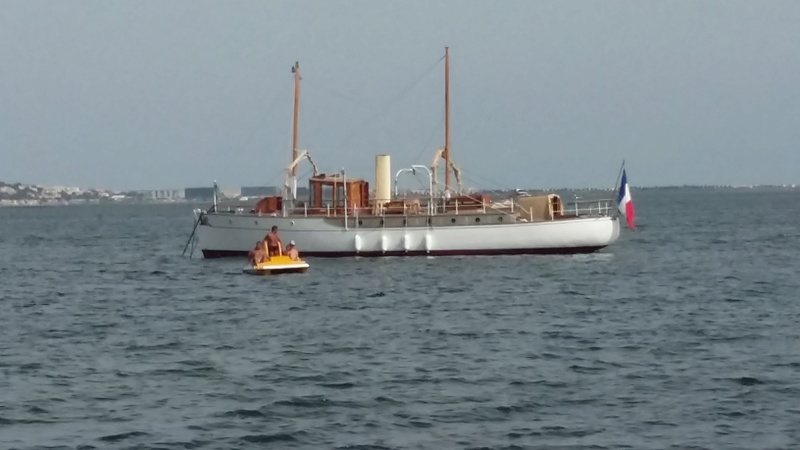

Message par serge34 le Jeu 21 Juil 2016 - 18:16
vue devant meze ce jour
si quelqu'un connais ?
