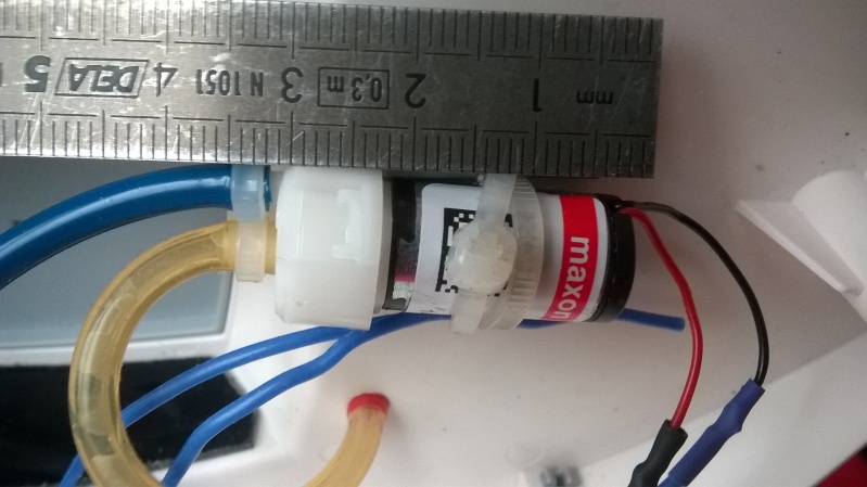

La pompe est de récupération (pompe de prélèvement d'air de détecteur de gaz portatif) qui fonctionne très bien avec de l'eau.
La prise d'eau est située à l'avant du bateau dans le fond.

Le variateur que j'ai choisi est fait pour être alimenté à partir de 4,8V, c'est également la tension maximum admissible par la micro-pompe qui fonctionne normalement sous 3V.
Cette pompe a l'avantage de très bien fonctionner avec de l'eau et s'amorce toute seule.
J'ai demandé à mes collègues d'en récupérer s'ils en ont l'occasion.
