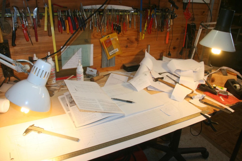

Apres avoir raté le Pen Duick , je me suis remis à l'arsenal avec L'Amarante d'apres la mono de Delacrois.Voici qlq photos .
Le chantier :
préparation de la quille :
à bientot

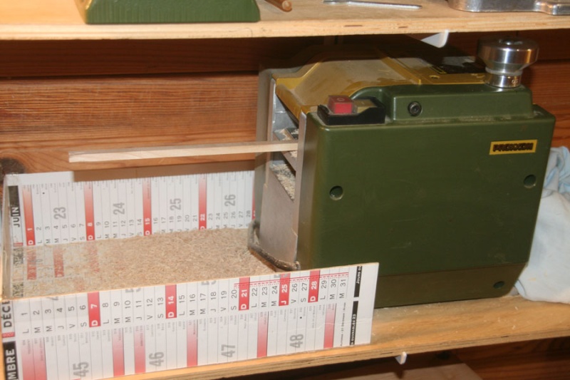

Message par serge33 le Ven 19 Fév 2016 - 21:27
Bonjour a.piot,
Beau travail pour ce début de construction, bel outillage aussi.
Quel bois utilises-tu, du poirier ? je le trouve bien blanc sur les photos. A moins que ce ne soit l'éclairage !

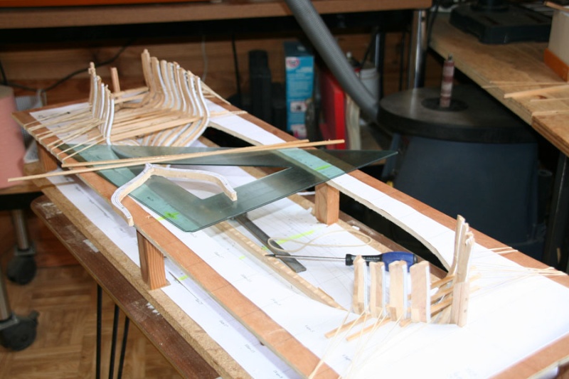

Message par a.piot le Sam 20 Fév 2016 - 12:39
Salut Gazou et Albert
Pour réussir tres bien le bordage , il faut que je mette aux moins une vingtaine de couples en plus , et je ne suis pas sur .C'est le genre de coque qui ne supporte aucun défaut !
Revenons à l'amante,
les couples :
le dessin
la découpe :
la mise en forme
équerrage
essais de début de mise en place
à ce jour je n'en n'ai que la moitié des couples !!!!
à bientot
a.piot

Message par albertus le Sam 20 Fév 2016 - 13:40
Ene fait c'est ton habitude de l'Arsenal qui te bloque pour le PENDUICK
Il suffit d'utiliser comme bordage des lattes de tilleul de 1000x10x3mm, elles prendront d'elles-même la bonne courbure sans avoir besoin d'être supportées par des couples supplémentaires
Une coque navigante de 1m de long comporte seulement une douzaine de couples
Mais comme tu dis,
revenons à l'Amarante
Super boulot, je suis moi aussi ébahi !
