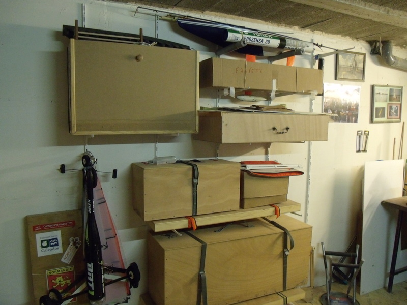

Pendant la periode de "ras le bol", j'en ai profité pour refaire l'atelier, abimé par un dégat des eaux;
