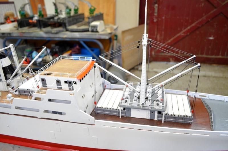

En septembre 2015 il m'a été offert un tarpon ! oui mais un Tarpon malade , bien malade même, avec une coque entière mais la proue n'était pas en alignement avec la poupe et les pièces de pont déformées par un long stockage en milieu humide ! mais dans la boite un bon tas de bois et nous avions au club (MNR) le plan ,
cela me rappel une certaine maquette (Quevilly) qui m'a demandé presque trois ans ! donc rien d'impossible, j'ai donc repositionné la coque à l'aide de serre joints et décollé tous les couples de la partie avant ainsi que la pièce de bois constituant l'étrave , en agissant sur les serres joint j'ai regagné les deux centimètres de faux alignement avec 5mm de contre sens, il ne me restait plus qu'a contre venter le tout par deux X bien placé dans la coque et résiné ! deux jours de séchage complet et la coque a retrouvé un alignement parfait, pari gagné ! je peux donc espérer le voir un jour naviguer , il me reste plus qu'a fabriquer tout le reste car aucun accastillage,
voici donc les premières photos !
attention la vue de l'intérieur de la partie avant peux choquer les âmes sensibles !

un peu de nouvelle de la reconstruction du tarpon
après de gros problème de stabilités de la coque j'avance ! on verra bien sur l'eau
grâce à notre fraiseuse manuelle les petites pièces sont un vrai régals !
les mats de charges prennent leurs place avec ( ce n'est pas sur le plan mais les mouflages de manœuvre seront représentés grace à un membre du club qui a navigué sur ce tipe de cargo merci JP !
les photos , les photosssss ! ben oui elles arrivent
bonne continuation à tous dans vos projets
Dominique7604

Message par dominique7604 le Mer 27 Avr 2016 - 8:51
presque fini
dominique76

Joli bateau, très réaliste ! J'aime beaucoup les tauds de soleil à la timonerie et les parcs à aussière en bois (il faudra mettre les aussières dedans). Un petit détail me choque (mais c'est vraiment un tout petit détail) : le maître compas est un peu fantaisiste, pour le reste, tout est véridique !
JPA
Re: le Tarpon encore un (malade)
Message par dominique7604 le Mer 27 Avr 2016 - 11:51
bonjour JPA
oui il est pas fini !

Message par dominique7604 le Mer 22 Juin 2016 - 8:12
encore de tout petits détails mais il navigue
première sortie dur l'eau le w e dernier que du bonheur
