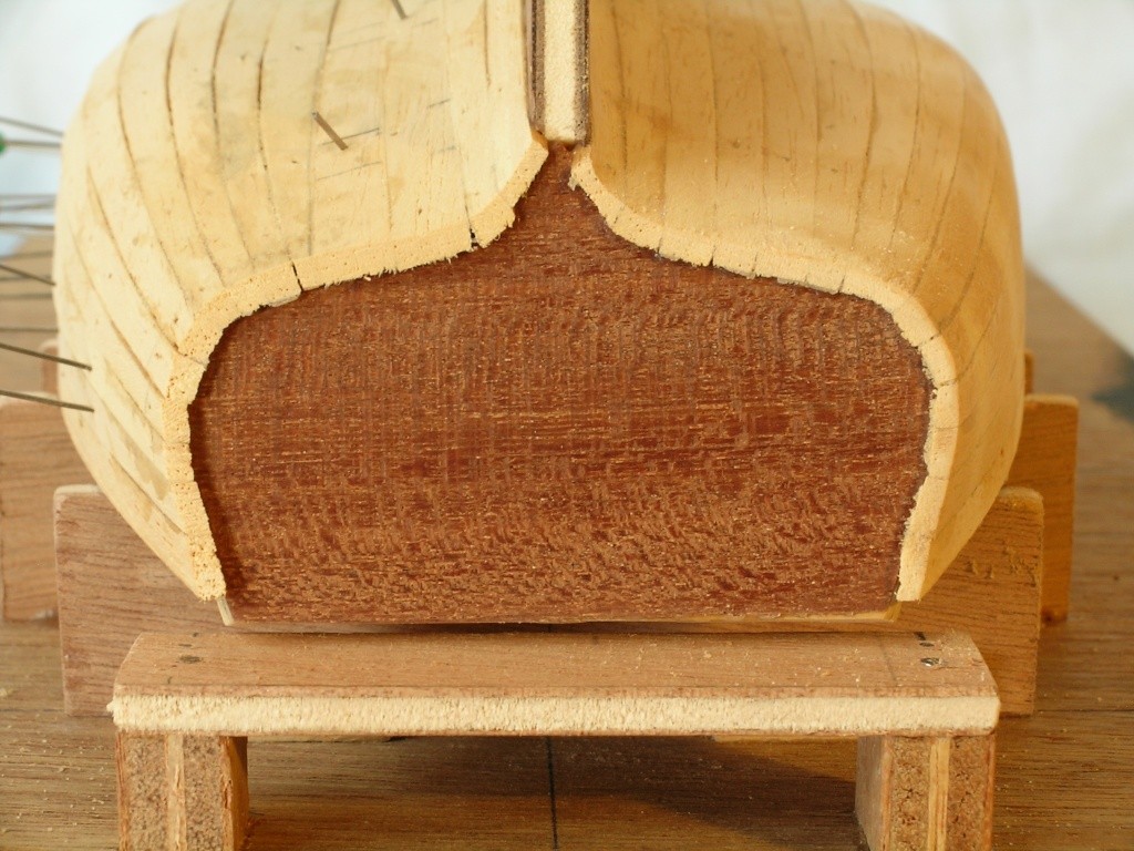

              Bordage terminé. Toutes les lattes vont de l'étrave au tableau, pas de rajout de morceaux pour boucher un mauvais brochettage. Il faut pour cela calculer les largeurs des virures aux niveau des faux couples et faire des repères.
Vue par le tableau, tout n'est pas super clean, mais bon ça ira.

Message par Restater le Mar 8 Déc 2015 - 18:39
Pas super clean? Tu es modeste très beau bordage dans les règles de l'art

Non pas vraiment, si tu regardes bien toutes les lattes ne sont pas identiques question largeur au droit du tableau. Cette coque n'étant pas pontée, elle laissera apparaître ses virures, donc il vaut mieux essayer de faire au mieux. Et encore, je travaille avec du samba, je pense que j'aurai eu beaucoup de mal avec du poirier par exemple. Mais bon je sais que par la suite la peinture viendra dissimuler tout cela.
