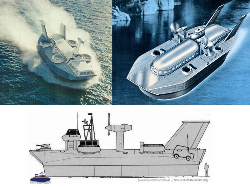

On reprend le fil du projet. Fin Juillet je suis enfin prêt à lancer la phase « dessin ».
J’avais reçu les composants principaux, turbines, moteurs, etc… Et j’avais ainsi leurs cotes définitives. Les dimensions principales de la maquette avaient été validées. Donc, comme le dit si bien Bertrand78 :  « Bon ben avec tout ça, y'a plus qu'à... »
• La maquette :
Plusieurs versions du N300 sont possibles : La version « Bac - Militaire » transport de véhicules, la version « passagers » et il a même été dessiné quelques versions « d’artistes » :
Mon choix s’arrête sur une version « passager », probablement quelque chose entre la version réelle et la vue d’artiste… Ce n’est que la partie « toit cabine » qui diffère et je pourrai toujours modifié même en fin de projet, selon le look et l’humeur du moment… L’objectif n’est pas forcément une maquette « exacte », mais quelque chose de fonctionnel et agréable à l’œil…
• Principe général :
L’ensemble est prévu pour une construction en CTP bouleau, qualité aviation, en diverses épaisseurs. Densité d’environ 0,65.
- La bête est quand même de belle taille, environ  550 x 1200mm. Pour minimiser le poids, la base est prévue en CTP assez fin,1mm.
- Elle sera rigidifiée par une structure en treillis sur toute la partie centrale. CTP de 2 mm pour les poutres longitudinales & transversales.
- Les parties latérales (abritant les turbines) sont galbées, mais sont des surfaces assez simples, développables.  Elles seront réalisées en CTP de 0,6mm, mis en forme et collé sur un ensemble de demi-couples en CTP de 2mm. Les demi-couples seront évidés au maximum, toujours la recherche du gain de poids.
- Un ensemble de baguettes (en majorité 3x3) relieront les demi-couples, permettant la pose des flancs et ponts latéraux. Elles fourniront aussi la matière pour réaliser les arrondis de rives par ponçage.
- Une tranche de 2mm (couples, poutres) est un peu juste pour les collages. Lorsque cela sera possible, un assemblage tenon/mortaise (languette/fente) sera prévu. Sinon, prévoir un renfort en baguette 2x2 ou 3x3.
