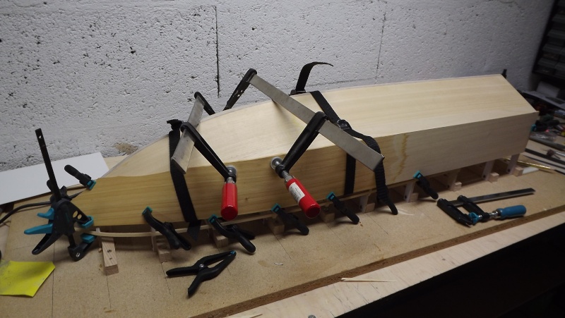

Découpe des couples
collage de la quille en deux épaisseurs
Fixation des couples
Collage de la quille
baguettes d'arêtes de bouchain
Colonne de trempage "home made", c'est plus facile pour les planches complètes
séchage en forme après trempage 12h pour arriver à obtenir cette courbe !
puis collage avec une armée de pinces
fin de collage des fonds, les planches n'étant pas assez larges...
Ce n'est que le début mais là il est tard, au dodo. la suite demain ... dormir

ça a l'air de bien se passer mais je suis surpris que tu ais fait ta quille comme ça , en l'air , et non pas sur une surface plane .

bonjour Me revoilà pour la suite
Après un long trempage pour assouplir les planches...
Mise en forme et séchage, impossible d'obtenir une telle courbe (cintrée, vrillée et bombée) sans trempage. Je collerai une fois sec...
Cintrage et collage des virures, et perçage de la coque pour réaliser les tunnels de transmission
Ponçage des virures et réalisation des caissons de sortie des transmission et gouvernails
C'est laborieux mais il faut être précis pour le résultat final
1er passage à l'endroit ! Ça y est il n'est plus solidaire du plan de travail !
Collage des passavants
Après avoir partiellement fermé entre la coque et les passavants, il faut réaliser les pavois arrières.
"Je ponce donc je suis" Un bon morceau de bravoure mais le résultat est là.
A suivre ... dormir
