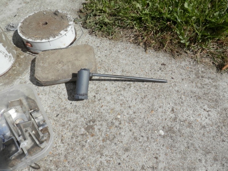

Message par René le Sam 31 Oct 2015 - 14:57
Bonjour a tous,
j' ai pier33 m' a demandé un tuto sur mon mini four que j' ai mis dans "pieds et taquet pour riva"
mais ce n' est que pour de l' alu ou sont point de fusion est a 700°!
pour le bronze oule laiton c' est beaucoup plus je croit que c'est 1600° il va y avoir un problème de ciment refractaire qui est beaucoup plus cher que celui pour le four  pour l'alu§
je suis en cours de recherche pour un bon comprmis en cout!
parcontre je me suis rendu compte qu' avec l'alu pour la coulée par gravité c' est plus epais ! que du bismute donc ce sera bien pour des pièces a reusiner!
ci joint une photo de mon four
celui ci peux aller jusqu'a 1250°
René
