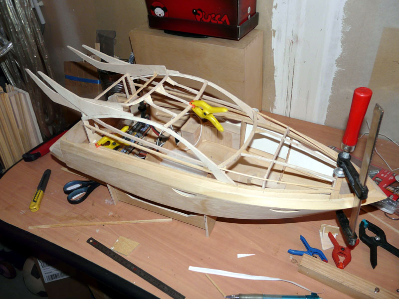

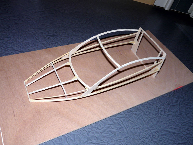

Voici la suite de mon petit WT35.
Je débute la fabrication de l'ossature des supers structures. Quelques couples et beaucoup de baguettes cintrées. Les unes obtenues après trempages les autres en laméllé collés.
Voilà la suite sera la pose du fly et de ses ailerons d'arche radar puis enfin le placage du bois tant à l'intérieur qu'à l'extérieur.

Message par Abfil le Jeu 9 Déc 2010 - 18:58
L'ossature de mes supers structures s'assemblent doucement mais surement. Après la partie basse, j'ai fixé les deux ailerons de l'arche radar avec un peu de mal pour m'assurer qu'ils le soient de façon la plus symétrique possible
Puis j'ai attaqué la partie pavillon de la timonerie avec des morceaux juste un peu plus que des allumettes

Voilà pour aujourd'hui bientôt le plaquage des faces extérieures et (une premiere pour moi) pose des spots
Bye

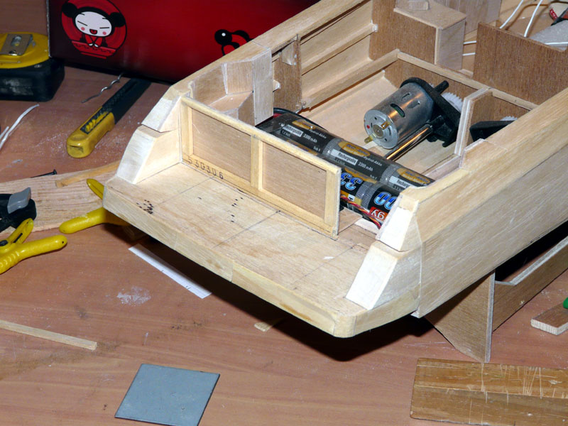

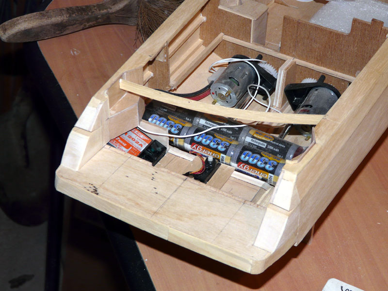

Tout est long à fabriquer et on a l'impression sur les photos que peu de choses ont avancées. Voici tout de même 3 photos
Assemblage et pose des deux marches tribord et babord accedant aux passavants
Préparation du tableau arrière du cockpit
Pose à blanc du tableau arrière
Bye a plus
