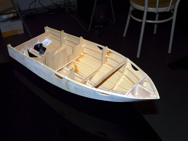

Ce week end j'ai travaillé sur le WT35. J'ai appliqué une premiere couche d'enduit puis poncé. Ensuite je l'ai libéré de son support en découpant toutes les jambettes. J'ai arasé le haut des flancs avec la baguettes correspondantes. J'ai enfin tracé puis découpé les 4 hublots de coque.
A ce stade, je compte coller mes vitres, leur cadre et habiller l'intérieur de la coque coté cabine avec du bristol. Seulement après je collerai mes petites baguettes de haut de franc bord et de passavant. Puis plaquerai mes planches de bois dessus.
Avant de m'attaquer aux supers structures ou à la plage arrière, je m'occuperai des cabines et de leurs ameublements ainsi que de la partie RC et moteurs.

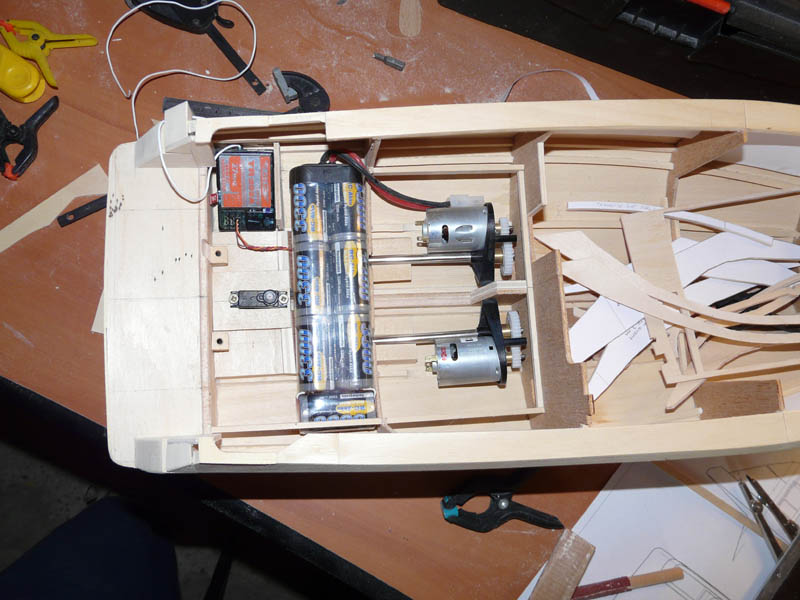

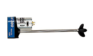

J'ai fait une pose à blanc de mes ensembles de propulsion des mutlispeed 380 de chez graupner
Premier constat, il faut rogner dans les baguettes de renforts intérieurs pour disposer les moteurs le plus bas possible dans la coque de façon a essayer d'avoir les tubes d'étambots le plus horizontale possible. De plus je me suis aperçu qu'il fallait agrandir les découpes pour que le flux des hélces s'évacuent le mieux possibles.

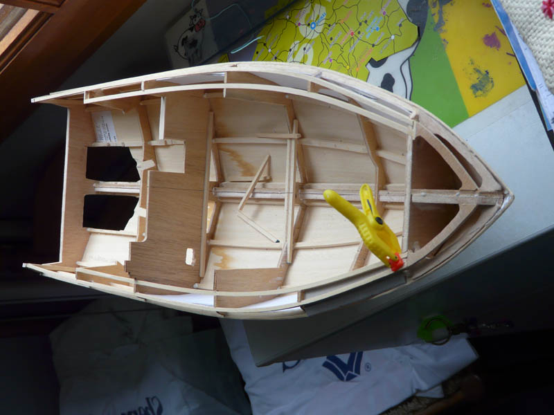

Préparation de la partie cabine.
Dessin tiré du plan delftship
Découpe du gabarit en bristol et essais de pose à blanc
Découpe du plancher dans du CTP 0,8mm
Mise en place du plancher
Il faut encore faire des découpes au niveau des baguettes intérieurs pour que le plancher vienne bien en appuis sur le fond de la coque. Le dessin est prévu contre le bordé et ne tient pas compte des baguettes de renfort qu'il faut échapper

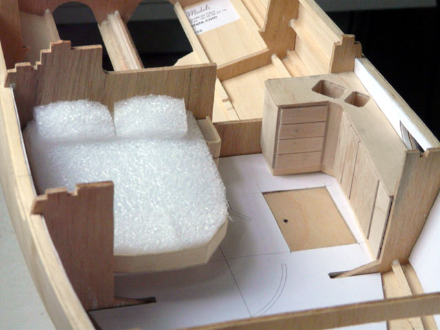

Je batifole aux aménagements intérieures premieres fab le meuble cuisine puis le lit double du propriétaire et sa petite table de chevet
En passant auriez vous une idée pour habiller mes mousses de matelas et mes oreillers pour avoir un rendu le plus réaiste possible. Et je vous parle pas des dessus de lits ...

il y a un truc qui fait bien: tu prends du papier cul, du beau, du doux que tu découpes à la dimension plus les rabats, tu mets en place avec un peu de colle blanche diluée et tu passes un coup de pulvérisateur avec de l'eau, parce que s'il n'y a rien dans le pulvérisateur ça ne marche pas....
Tu ne touches à rien tant que ce n'est pas sec. Une fois sec tu découpes ce qui dépasse, tu colle ce qui a besoin d'être collé avec de la colle blanche et tu passes un coup de peinture acrylique diluée à l'aérographe; Puis une autre couche. C'est comme du carton.
certains papiers ont même une fleur en relief, c'est beau sur les oreillers et le dessus de lit.
si tu fais le dessus de lit tu n'es pas obligé de faire les draps ni la housse du matelas :lol:

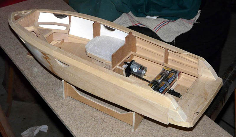

Message par Abfil le Sam 6 Nov 2010 - 11:59
Si de son coté philmar va bon train sur la fabrication du WM70, de mon coté je poursuis doucement celle de mon petit WT35
Fin de l'assemblage des deux lits séparés de la cabine avant
Pose des baguettes en vue de plaquer les francs bords et les passavants
Francs bords collés
Mise en place de la plage de bain
Les passavants sont collés

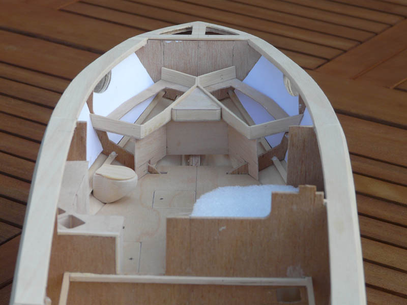

Ajustement du mobilier de la cabine avant
Pose à blanc des divers organes RC
Mise en place des deux blocs de poupe
