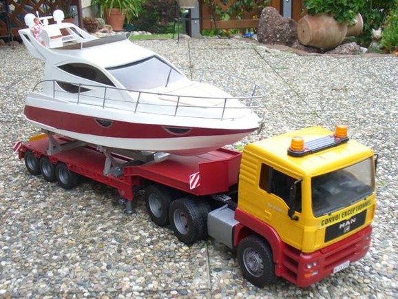

Voilà le fameux ber :

Il manque juste le coktail placé à portée du proprio qui pilote son beau jouet !
Le camion, d'où vient-il ?

Bien vu pour le ber applaudissement C'est en effet original ! Le camion est lui aussi à l'échelle 1/18 eme ?. Bon faudra juste enlever le gugus du flybridge. Si le transport dure plusieurs heure il risque de prendre froid ! :haa:

Réponses aux questions posées à propos du camion
C'est un camion Bruder
MAN avec remorque porte-engins
Référence : BRU2775
Fabriquant/Mfg : BRUDER
Marque/Mark : MAN
Pays/Country : Allemagne
Matiére/Matter : Plastique
Echelle/Scale : 1/16
http://www.minitp.com/default.asp
