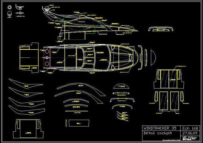

Je viens enfin de terminer les plans de détail de l'ossature cockpit ainsi que quelque autres pièces
Je les envois aux deux interessés

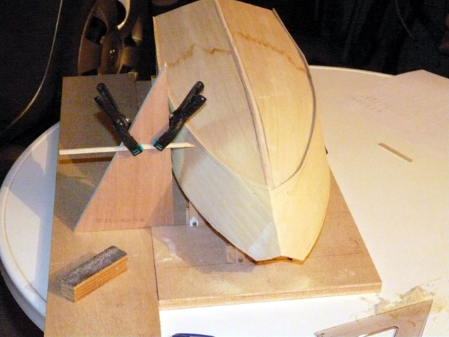

Mise en forme des flancs de carène.
Puis collage : la coque prend forme

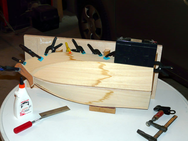

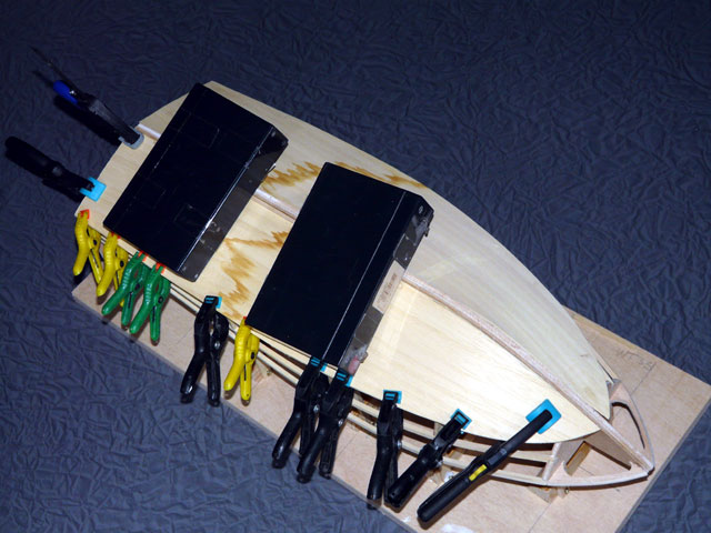

Après trempage dans l'eau de la planche de bois, mise en forme à blanc des fonds
Collage des fonds à l'aide de poids et de nombreuses pinces
Collage des flancs
