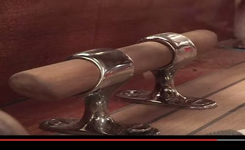

Message par serge34 le Dim 30 Aoû 2015 - 11:35
bonjour a tous
je recherche se type de taquet ou une idée pour les réaliser (pas trop compliquées)   échelle environ 1/16

Message par serge34 le Dim 30 Aoû 2015 - 13:18
merci
le truc se serai de réaliser la partie métal façon inox
ou de trouver dans le commerce, mais j'ai fait le tour des sites connus (français) et rien
j'en ai plusieurs a faire tricot  et pas beaucoup de temps  sieste

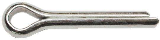

Message par Calor le Lun 31 Aoû 2015 - 8:31
Salut les Copains  hello
Avec deux goupilles de ce genre :
Fichées dans une plaquette qui fait la base ....
Et un petit "tasseau" mis en forme qui passe dans les deux oreilles des goupilles ....
Le petit plus = Ces goupilles existent dans "toutes" les tailles .... oui
En espérant être clair .... joker
A plus bonjour

Message par LUZOLO le Lun 31 Aoû 2015 - 8:50
Salutatous bonjour
Bravo à Calor, c'est une très bonne idée applaudissement applaudissement applaudissement

Message par denis26 le Lun 31 Aoû 2015 - 20:46
je ne suis pas le roi du pied a coulisse, ni de l'échelle au millième, pour Tuiga j'ai utilisé des goupilles et des rondelles mises en forme, soudé la rondelle et mis le tout sur le pont, collage epoxy
mes écoutes sont prises dessus, et depuis près de 3 ans que le bateau navigue je n'ai remarqué aucun jeu ni défaillance

Message par serge34 le Jeu 10 Sep 2015 - 20:34
coucou
toujours a la recherche d'info mais cette fois pour la peinture, le taquet vas etre réalisé en laiton,  idée  but de la manip le peindre façon inox ou  chrome , vue que je n'est pas le moyen  de le faire chromer, pas sa dans la région et puis €€€€€€€€€€€€€ sa pousse pas d'al jardin   nul  sifflote
la pièce ne sera guère plus grande qu'une pièce de 10cm (photo dans le week)  photo

Message par serge34 le Jeu 8 Oct 2015 - 15:32
hello hello
voila le résultat avant peinture, qui sera chromée
on a pas pris le chemin le plus facile 13 morceaux  , mais on a essayer de coller au mieux avec le vrais

Message par serge34 le Ven 9 Oct 2015 - 13:19
peinture en bombe acrylique, chrome
