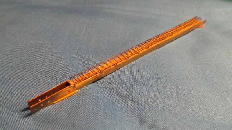

j'ai reçu cette semaine mes poteaux de rambardes à l'échelle de RB-Model, en passe de devenir mon fournisseur principal de petit accastillage. Ils sont rapides, les produits de très bonne facture, et pas cher. content
Les poteaux font 11mm de haut, et sont percés de trous de 0.45mm. Pour les rambardes proprement dites, j'utilise un unique brin de fil de cuivre électrique torsadé. Un brin mesure 0.2mm de diamètre, ce qui correspond à 2cm ramené à l'échelle 1, ce qui doit être proche de la réalité. J'ai voulu commencé par les rambardes des canons de 90mm sur les tourelles pour ainsi dire, les finir. Ces rambardes ont des poteaux extrêmement rapproché pour une raison que j'ignore ce qui ne facilite pas la tache de glisser le fils de cuivre de 0.2 dans le trou de 0.45... pour commencer, je soude le fil sur le premier poteau pour le fixer et être tranquille.
L'idée étant de coller tous les poteaux sur la tourelle et de passer les fils dans chaque trous c.à.d dans les 8 poteaux qui restent. Malheureusement, je n'y suis pas arrivé. Le fils accroche dans les trous, et il très difficile de garder un fil bien droit entre 2 poteaux.
Du coup, j'ai changé de tactique. Je glisse tous les poteaux sur les fil au préalable, et glisse chaque poteau en place comme ceci.
Le résultat final est un peu en deçà de ce que j'espérais mais, c'est toujours mieux que ces gros fils de cuivre avec de bien moches gouttes de soudures à chaque croisement que j'ai vu sur le net parfois.
Ou même les rambardes  en PVC moulés, plus adaptés à la maquette d'architecture. J'aurais voulu que cela soit un peu plus droit, mais à cette échelle, cela devient délicat. Les autres rambardes seront plus faciles, les poteaux étant éloignés de 3cm ce qui permet de bien tendre le fil de cuivre.
Cdt
Serge
