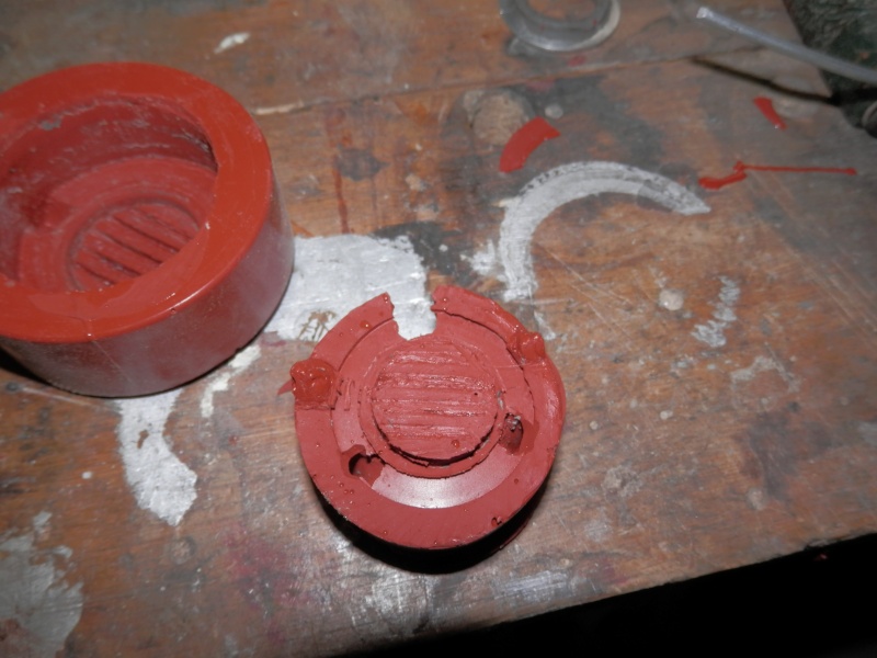

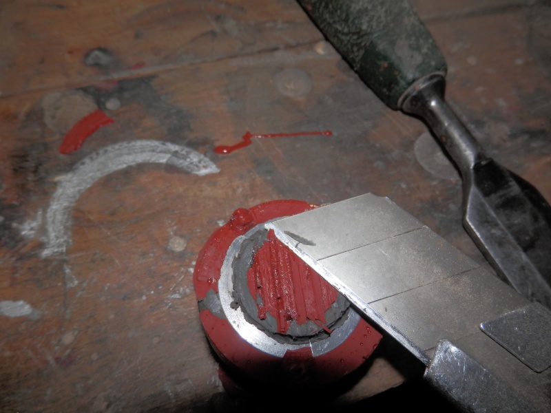

Re: pied de sirene et de taquet du RIVA
Message par René le Jeu 24 Sep 2015 - 10:36
Bonjour a tous,
apres la coulée elastomère ,et polymerisation,ouverture du moule
vous pouvez remarquer que je n'ai pas rempli les petites barres de grille avec la vaseline la plastiline ne tiens pas,
il suffit de couper les barettes en elastomère et bien degager les passage des events et nourice
voici les events et nourice degagés
le moule refermé pret a la coulée en bismuth
avec ce tuto vous pouvez faire toutes sorte de pièces a vos besoins! pour un coup moindre!
bonne constructions!
Amitiés
René
Message par René le Lun 28 Sep 2015 - 16:36
voici la pièce brut de demoulage et l' autre usinée!
il faut remonter légerement le moule interieur de0,5mm pour favoriser la coulée des barettes si non elles ne sortent pas!
maintenant si vous avez des questions je reste a votre disposition!
Amitiés
René
