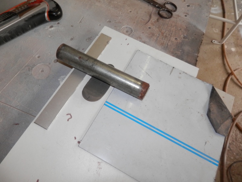

voici queques photos de fabrication ,
preparation du moule au sable de fonderie avec les matrices
apres coulée du bismuth (metal bas point de fusion)les pièces demoulées reste a poncer et polir
voila ce que ca donne
ensuite nous verrons pour le moule haute temperature en silicone pour le même type de coulée du feu arriere et des aerateurs moteur de coque,ainsi que chaumard;
René
