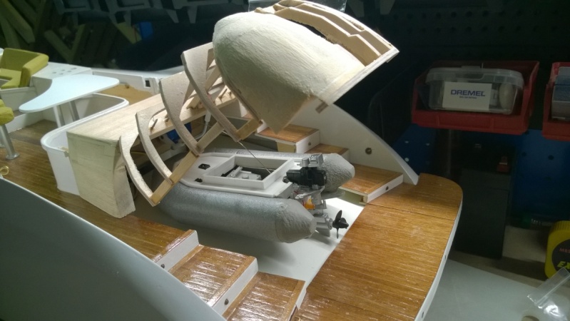

encore une petite avancée, cette fois concernant la porte de garage pour le zodiac
position fermée, afin de contrôler sa bonne position
position ouverte, et réglage des fins de course
micro servo installé au centre de la porte : rien de géne tout se passe très bien
à+
JR
cappellejr

je trouve ça très bien bien sur mais ne serait-il pas possible de rendre le mouvement moins saccadé ?
C'est toi qui commande le servo ou bien c'est du tout ou rien ralenti .
Il y a un anglais qui a fait un système avec une vis sans fin , c'est très lent et très doux .

Message par cappellejr le Lun 28 Déc 2015 - 12:27
bonjour Gazou
c'est moi qui commande la radio, avec un petit arrêt quand j'arrive sur le neutre de la commande, j'ai essayé un module de ralentisseur, le problème c'est qu'à chaque fois que j'allume ou que j'éteins la récepteur, le servo se réinitialise et cela fait un sursot que je n'aime pas du tout, je n'ai pas trouvé de solution à cela
à+

C'est saccadé parce que tu utilises un servo
Gazou parle d'une commande par vis sans fin, qui est donc commandée par un simple interrupteur, avec des switchs fins de courses pour pas tout casser
Avec ce système, il n'y a pas d'accoups et la vitesse de levée est facilement réglable

Message par rookie78 le Lun 28 Déc 2015 - 19:18
cappellejr a écrit:bonjour Gazou
à+
JR
je comprends pas le problème... Avec un ralentisseur, mouvement doux et sans à-coups:
http://www.tournereau.com/modelisme/WS60_HJ/Pont/Test_Capot.html
Marcel.

Message par GAZOU le Lun 28 Déc 2015 - 20:48
je pense que le problème est que , au lieu d'utiliser une demi course Capelle utilise la course totale d'où , peut-être , ce petit point mort au passage du neutre

Message par cappellejr le Lun 28 Déc 2015 - 20:53
Salut Gazou,
Oui c'est au passage du neutre qu'il y a un ralentissement, je vais voir pour régler mieux la radio

Message par albertus le Mar 29 Déc 2015 - 13:48
Tu peux alors n'utiliser que la demi course du manche en changeant la tringlerie
Ainsi plus de temps d'arrêt au neutre, et de plus tu récupères une voie

Message par GAZOU le Mar 29 Déc 2015 - 15:59
de plus le réglage de la course par la radio et pourquoi pas par le trim permet plein de possibilité .
On trouve ces réglages sur toutes les radios , même les radios de Lagaffe possèdent ces réglages .

Message par bertrand78 le Mar 29 Déc 2015 - 18:16
Salut.
J'voudrais pas dire de connerie mais pour ne pas faire forcer (même légèrement) le servo à la fermeture, pourquoi ne pas mettre un petit ressors de rappel de chaque coté du capot.
Ca implique sans doute de mettre un servo un peu plus costaud mais c'est un peu le principe de la grue de ma calypso et avec le ralentisseur de servo sur un inter tout ou rien c'est parfait.

Message par cappellejr le Sam 2 Jan 2016 - 18:16
bonjour à tous et tous mes voeux pour 2016
la porte de l'annexe étant réalisée, maintenant il faut faire sortir le zodiak pour le mettre à l'eau
petite vidéo réalisée
le zodiak est lui-même radio commandé, voir dans la page précédente
reste à voir comment le faire rentrer à nouveau ????? ( pas encore trouvé )

Message par scyllias91 le Dim 3 Jan 2016 - 14:37
sympas mais la vitesse de sortie devrait etre un peu diminuer pour plus de realisme.
pour la remontee a bord il faudrait que le poussoir vienne a fleur de la poupe et que l accrochage decrochage se fasse par un electro aimant.

Message par bertrand78 le Dim 3 Jan 2016 - 18:07
Salut.
Il existe des ralentisseurs de servo comme ça
http://www.flashrc.com/hyperion/3073-servo_rate_adjuster_slow_down.html

Message par rookie78 le Dim 3 Jan 2016 - 18:39
Ou bien ça:
http://www.hobbyking.com/hobbyking/store/__8863__Turnigy_3_Channel_Servo_Speed_Direction_Regulator.html
à 8€ faut pas s'en priver... Idéal aussi pour la porte du garage monté sur un bouton 2 positions...

Message par cappellejr le Lun 4 Jan 2016 - 14:53
bonjour Marcel
j'en ai commandé un sur hobbyking, je l'attend
