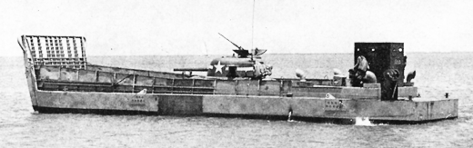

J'ai réalisé, ou plutôt, j'ai rendu navigant un kit Trumpeter d'une barge LCM 3 au 1/35 . Je te poste quelques photos .
Il y a encore du boulot à faire sur l'engin, peinture, détails, finitions.
En général les LCM 3 ne transportaient pas de char, elles étaient surtout prévues pour des engins plus légers. Une version spéciale rallongée a été conçue pour les chars le LCM  Mk 6. Je ne sais pas si elle a été réalisée pendant la guerre ou après ???.
LCM Mk6
Si je peux t'aider tu n'as qu'à demander, ce sera avec plaisir. oui
neness. bye
