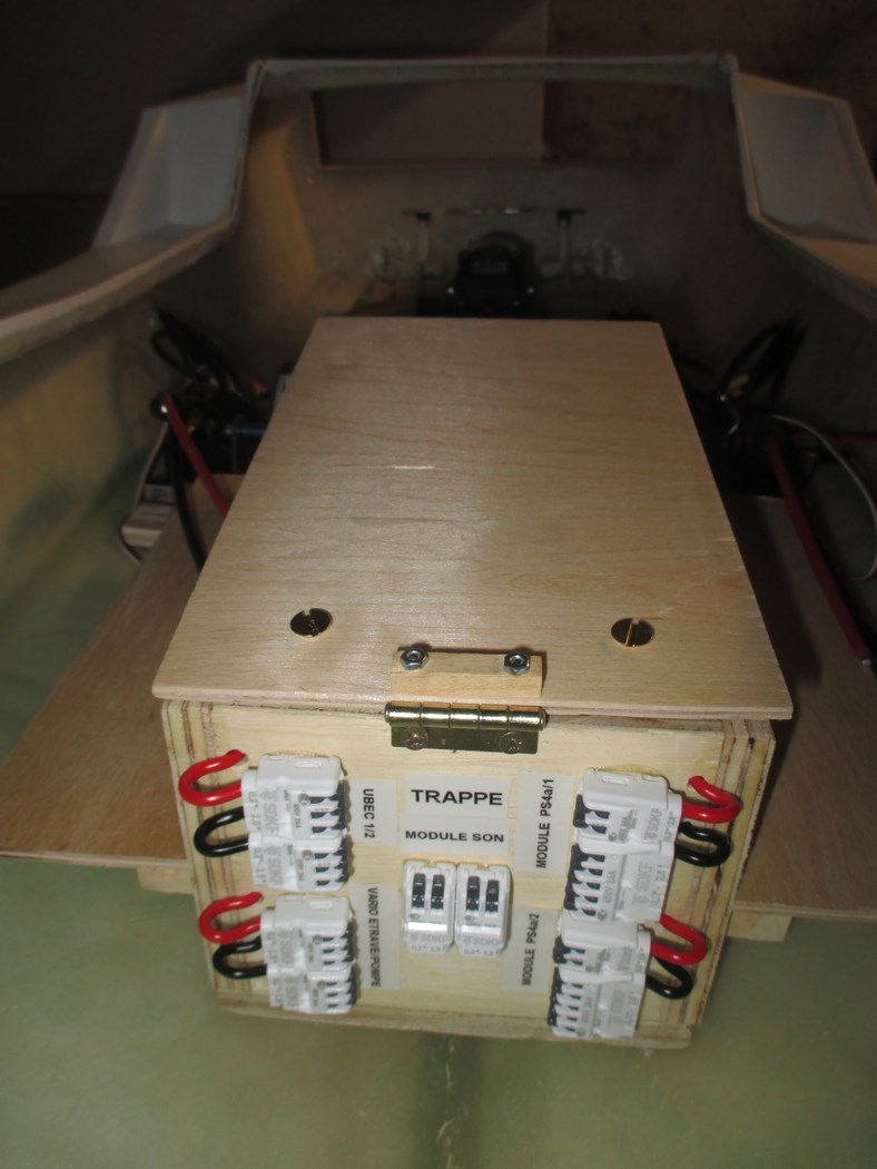

Message par jeannot41000 le Ven 29 Avr 2016 - 16:08
petite avancée de travaux
compartiment  batteries plomb au centre et lipo sur les plateaux extérieurs
et tableau électrique
il y aura des interrupteurs sur le dessus avec des prises de charges pour la batterie plomb
et la partie discothèque avec les 2 HP ainsi que vario pour le propulseur d'étrave et le plateau  qui servira pour la partie réception et module sonore
