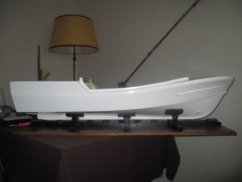

début de chantier pour le TAMAR,
ça a mal commencé avec le fournisseur qui avait oublié de fournir la porte arrière du bateau ainsi que le coffre ( parties volumineuses tout de même scratch )
le kit est de chez speedline model
j'ai commencé à me faire la main avec son petit Y BOAT
c'est que du thermo formé et bien .... belle saloperie
un anglais m'a bien aidé pour sa construction: http://www.danwalker.co.uk/Y_Class_html/yclasspart1.html
il manque l’espèce de bâche qui va devant et le capot moteur avec lequel je suis embêté pour  la couleur chrome

sur la coque du TAMAR, le gel coat s'est fissuré par endroits générant de petit éclats
un coup de mastic et c'est réglé
mais l'intérieur de la coque, la fibre me parait un peu fine où se trouvent les éclats de gelcoat
Est ce que je peux mettre des petits carrés de tissus de verre avec résine pour consolider ces endroits?
Si oui quel résine dois je employer?
cordialement
jeannot

Message par GAZOU le Ven 20 Fév 2015 - 12:17
oui il faut absolument renforcer à ces endroits avec plusieurs couches .
renseigne toi sur Mayhem pour savoir en quoi est la coque : époxy/polyester et tu renforces avec le même produit .
Ou appelle le fabricant................

probléme résolu : speedline m'a répondu,  c'est du polyester

salut chez le brico du coin tu as le tissus et la résine.
Ne prends pas la résine de finition qui est siliconée , prends de la résine ordinaire et du tissus pas plus de 160 grammes voire un peu moins .

après une longue pose, je vais commencer le chantier
le ber est fait, c'est déjà un bon début.....
