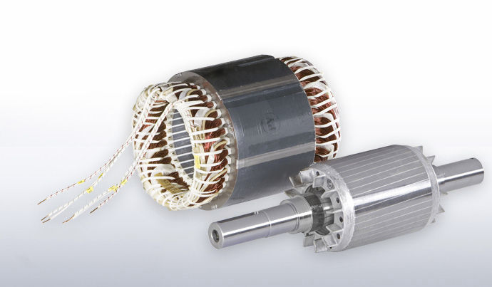

Juste pour te contredire mon cher Lagaffe, voici un moteur asynchrone avec un rotor àç cage (d'écureuil) :
Dans ce cas, la cage est bien à l'intérieur du stator.
Mais bon, c'est juste pour le plaisir de te contredire. bonjour
