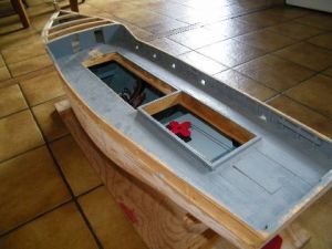

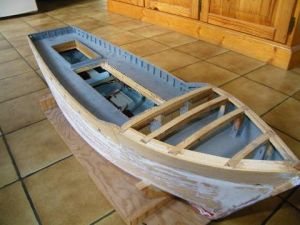

Message par frédo44220 le Ven 14 Nov 2014 - 12:45
Merci à tous.
Effectivement ces quilles servent aussi pour l'échouage de ces Langoustiers Mauritanien.
Comme vous pouvez le voir sur les photos , la coque à été étanchéifiée par l'intérieur et est déjà pontée.
A plus .
Frédo
