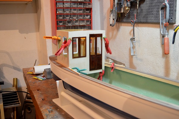

Message par Didier 94 le Lun 8 Déc 2014 - 14:12
Voilà les photos qui datent d'hier soir !
Le pont est latté ; reste à installer des fargues pour éviter les entrées d'eau par le dessus, même si c'est une chaloupe de rivière...
et voilà le roof en présentation où tout reste à faire :
Avec les fargues en place, la chaloupe pourra naviguer . Par contre je ne me suis pas encore décidé pour un canopé ou un simple toit juste sur le roof... scratch
