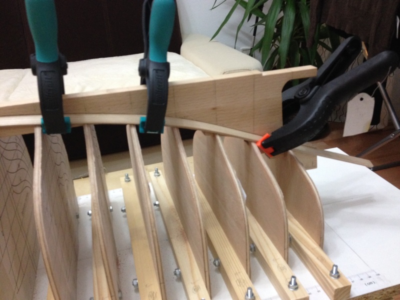

Les couples, decoupes dans du CTP de 5mm en peuplieret fixes sur le chantier. Deux metres Ikea colles sur chaque cote permettent un parfait positionnement des tasseaux et des couples sur le chantier.
La quille, decoupee dans des tasseaux en hetre de 15mm d'epaisseur.
La rablure, pas une partie de plaisir! Je l'ai preparee avec un ciseau a bois et un dremel.

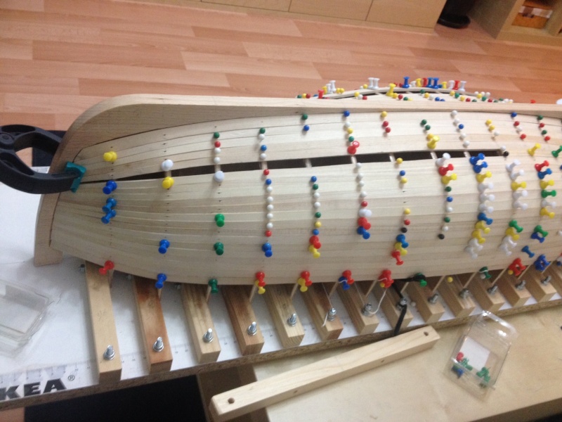

Pose des premieres virures. Pas facile de mettre en forme les deux virures qui se placent de chaque cote de la rablure! J'ai borde mon bateau avec du tilleul en 3x10mm.
Les virures suivantes, j'ai eu quelques defauts...

Par contre, j'ai un probleme d un point de vue esthetique et j'aurai besoin de vos avis...
Je ne souhaite pas peindre la chaloupe et voudrais avoir le bois apparent. Cependant, vu qu'il y a beaucoup de defauts a cacher, il y a beaucoup de mastic qui reste apparent si je ne veux pas trop attaquer la coque lors du poncage.
J'ai alors penser a une solution alternative: appliquer un double bordage. Qu'en pensez vous? Est ce un choix judicieux d'utiliser des baguettes tilleul de 0.6x8 ou 0.6x7mm?
Je ne pense pas que le poids supplementaire soit un probleme pour la navigation, et le rendu esthetique sera bien meilleur.

Un truc me turlupine, le couples me paraissent plein! Si tel est le cas, comment positionner l’ensemble vapeur?
Personnellement, je trouve plus pratique de vider le couple avant la pose des lattes. Mais bon, j'ai peut être mal vu.

Sans vouloir répondre à la place d'Erwan56, je pense qu'il s'agit de couples de chantier qui sont destinés à être retirés et remplacés par des faux couples pour l'esthétique de la chaloupe.
