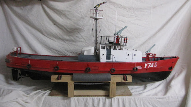

je continue la fabrication de la superstructure

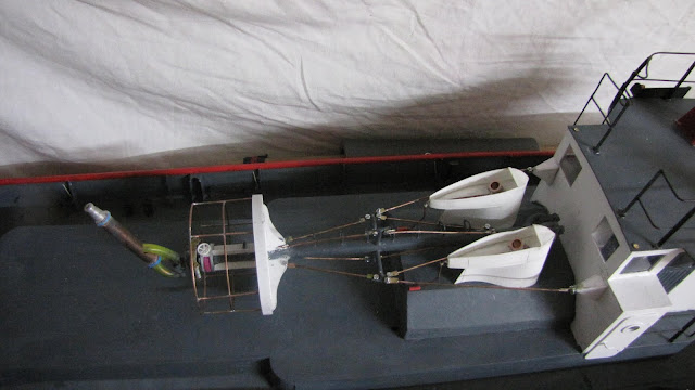

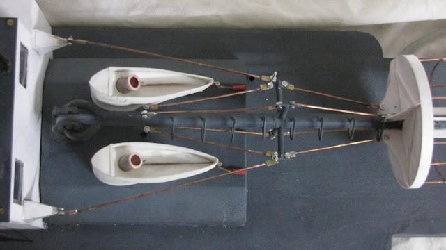

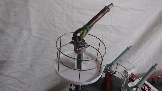

un joli morceaux, le mat avec le monitor
j'ai réalisé la plateforme, il manque encore les projecteurs et quelques détails
le mat est relevable et sa rigidité est assuré par différend tirant, le but était d'arriver à reproduire le mouvement avec tout les tirant, c'est chose faite :biz
http://picasaweb.google.com/corvette303/BateauPompeCommandantFilleau?authkey=Gv1sRgCJqKq5_43dfMEw#
il faut maintenant arrivé à le rendre fonctionnel, pour cela il me faut un enrouleur, avec quoi je pourrais le réaliser, avec un servo modifié?
